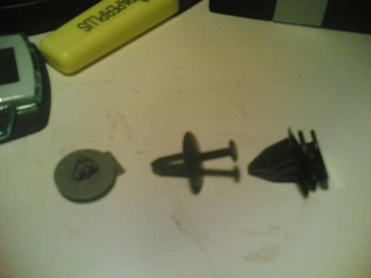

Misschien een beetje onduidelijke foto, maar dit heb ik er dus bijgekregen:
van de linker heb ik er 2
van de middelste heb ik er 9
en van de rechter heb ik er 3
Zijn dit de klips of bedoelen jullie andere klips? Ik hoop het niet anders moet ik alsnog naar de dealer om die klips te halen :?

Dat zijn de goede bevestigingsmaterialen. Andere heb je helemaal niet nodig. Die schuif je in de sideskirts en klikt ze op de auto. Beetje kit erbij kan soms ook geen kwaad.

De middelste pinnetjes zijn om de 2 skirtdelen aan elkaar te zetten. De rechterpinnen zijn om de skirts aan de MINI vast te drukken. De linkerpinnen ook.
Moet passen zo!
Succes!!

Moet je de middelste pinnetjes erin slaan of kan ik ze met de hand erin duwen?
