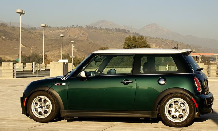

Passen doet het wel. De vraag is of het mooi staat. Als je kijkt naar de oude cooper van rally kun je zien dat het op heel veel bewerkte foto's vet staat. Als je kijkt op gewone "daily" pics is het echt minder. 15" is in mijn opzicht gewoon te klein. Ik zou dan eerder gaan voor 9x16 et30 of als je heel extreem wil 25 maar dat is echt de max. Wat erbij komt is dat je extreem laag moet gaan om het vet te laten staan met 15". en dat in combinatie met de lage et zorgt ervoor dat het aan alle kanten aanloopt en niet alleen op je platic maar ook je bodywerk. waar je wel voor kunt gaan is custom fenders like this:
Als je het doorzet moet je zeker even foto's posten :D
10 aug 2011, 23:54
hier heb ik nog een "daily" pic zoals ik ze altijd noem :lol: But look at the wheelgap. :o

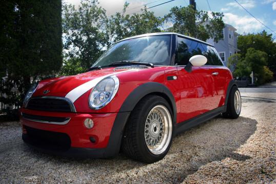

Tief und breit is gaaf! Alleen is 7j niet echt breit, je gaat imo echt niet de look krijgen die je wil. Als je echt die 15"ers wil, dan zou ik eerder voor een meaty setup gaan met dikke banden... Met getrokken banden ga je echt weer evenveel wheelgap krijgen als voor je verlaging en ga je dan nog es overal schrapen.
Ik ben van 205/45 naar 215/40 gegaan, en kan je zeggen dat het ook de laatste keer is dat ik zo'n maat zou monteren... Volgende keer gewoon weer 205/45
11 aug 2011, 16:29
Getrokken band:
Dikke band:

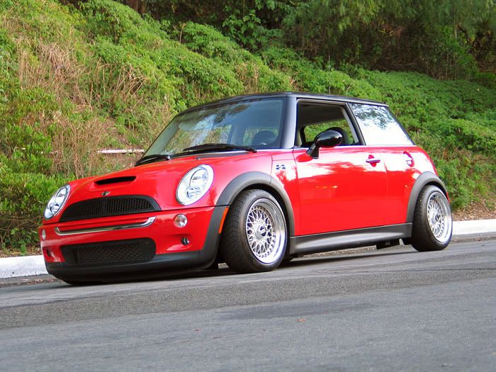

Dat ik specifiek voor deze maat wielen zou gaan, is omdat zulke BBS kruisspaakjes op een BMW E30 zitten en je ze voor <€300 wel kunt vinden. Deze dus:
Als de kruisspaak-look me bevalt zou ik dan volgend jaar op zoek willen gaan naar brede 16" of 17". 8)
Fred schreef:Getrokken band:
Hmm, ja, ik vrees idd dat het wel daarop gaat lijken... :roll:
Ik kwam deze Clubman ook nog tegen, wel met iets plattere banden (195/50-15):
