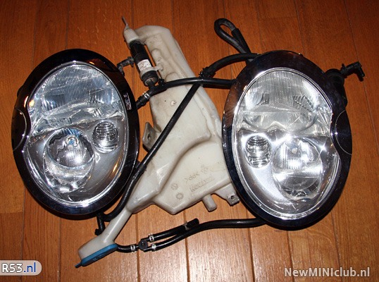

Helaas moet aan 1 kant de hele behuizing van mijn xenon-lamp vervangen worden vanwege een medeweggebruiker die geen briefje achterlaat na het maken van parkeer-schade :evil: . Aangezien ik volgend jaar een R56 wil aanschaffen vind ik het zonde om hier nog veel geld in te gaan steken. Nou vind ik normale lampen geen probleem om hier een half jaar mee te rijden.
Is het gewoon een kwestie van oude xenon-behuizing eruit, nieuwe normale behuizing erin, stekkertje aansluiten, afstellen laten en klaar? Of is dit technisch niet mogelijk en geeft dit problemen met de elektronica?
Een linker en rechter normale lamp is namelijk stuken goedkoper dan 1 xenon-lamp. En mogelijk later ook nog eens apk afkeur vanwege teveel kleurverschil, waardoor ik uiteindelijk 2 nieuwe xenonlampen moet aanschaffen.
Hopelijk kan iemand met helpen met deze vraag.
Berichten: 13507
20 sep 2011, 23:18
Kun je gewoon verwisselen, zelfs de automatische hoogteverstelling werkt nog. Ik heb het zelf ook gedaan, xenon er uit, halogeen er in. Wel allebei pre-facelift.
