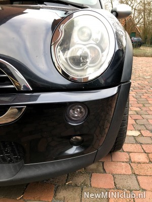

Hallo,
Al verschillende berichten gelezen over de halo rims op dit forum maar zie door de bomen het bos even niet meer. Zijn dit de juiste of moet ik hierbij ook nog de LED ring vervangen? Heb het idee dat dit 2e gen rims zijn waar het reeds gedaan is?

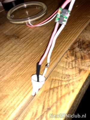

voor de liefhebbers, misschien zijn er betere manieren..:

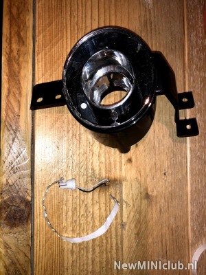

Als eerste de lens verijderd en de LED plakstrip:

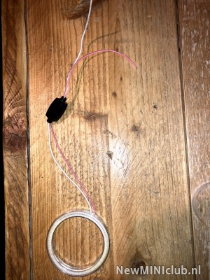

De witte connector bewaren want die soldeer je later op de nieuwe Halo LED ring:

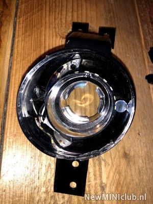

Het zwarte kapje van de electronica verwijderen en de draden wat inkorten en uiteinde vertinnen. De electronics en nieuwe soldeerverbindingen afschermen (krimpkous):
De witte connector aan de Halo LED ring solderen:

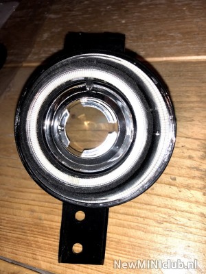

Toen wat hoodbrekens gehad om de beste manier te vinden om de ring mooi in het midden van het huis te bevestigen. Zelf heb ik ervoor gekozen om compriband aan de binnenkant en buitenkant van de LED ring te plakken. Deze zet na enige tijd mooi uit en het geheel zit vast en in het midden:
Lens er weer opplakken met seconde lijm en zijkanten met transparante kit gesealed (kijk uit met secondelijm druppel op de lens:

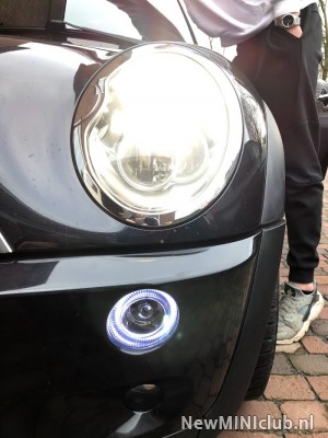

Ik heb gekozen voor de 5000K LED ringen, deze geven helaas een wat blauwe gloed. Wellich was 6000K mooier geweest:

Ziet er goed uit!
Als je 5000K al te blauw vind moet je zeker niet naar 6000K gaan, deze wordt dan alleen maar blauwer.
4300K zou dan een betere optie zijn.
