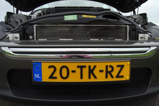

Als je goed kijkt zie je dat er in de onderste chromen grille een plastic strip zit tussen de 2 lamellen. Hier kan dus helemaal geen lucht doorheen. Wel zie je binnenin de bumper mooie gaten in hety aluminium om de lucht door te laten. Hoe zit dit bij jullie. ZIjn er mensen die weten of het plastic deeltje er tussen weg kan?? Neem aan dat degene die een aero grille geplaatst hebben dit wel weten.

Hier de gaten waardoor de lucht precies heen zou gaan als je het stuk tussen de lamellen open weet te krijgen. Niet voor niets lijkt me. Of is het alleen gewichts besparing.
30 aug 2007, 17:43
Die lamel zit wel serieus in de weg om bij die onderste grill een goede luchtstroom te kunnen creeëren, denk niet dat het veel zou uitmaken.
Of heb ik het mis? Ik wil in elk geval ook wel wat tips om mijn motor wat meer koele lucht te doen happen...
30 aug 2007, 18:04
Net ff gecheckt en feitelijk kan ik er een vinger tussen steken ... Dus mss toch wel een goed idee 8)
Dan met je wel ff de bumper eraf doen en die balk zwart spuiten, anders zie je zo'n witte strook door je gril door ...

Zijn die gaatjes niet een opzettelijke verzwakking van de bumper op dat punt voor aanrijdingen met voetgangers ofzo?

Neuh geen oververhitting oid. Gewoon nieuwsgierigheid. Ik zit namelijk te denken aan die air diverter en ik denk dat deze het allerbest werkt als dat plastic stukje tussen die lamellen open is. Dat is bij de aero grill namelijk wel geloof ik????

je verhaal lijkt me logisch dat plastic kan je zo weghalen wel even zwart spuiten inderdaad maar kom je zoveel koude lucht tekort dan?
kijk in principe werken alle kleine dingen en alle kleine dingen samen maakt een groot verschil
dus als het je stoort en je denkt dat het vermogen winst opbrengt:DOEN :wink:

Fred schreef:Dan met je wel ff de bumper eraf doen en die balk zwart spuiten, anders zie je zo'n witte strook door je gril door ...
zo heb ik dat ook zo gedaan ... effe de dremel er tussen en weg ermee :D das al zo sinds ik mijn aero grill monteerde...want dat latje zat een beetje in de weg 8) ..

Wat die foto betreft klopt het idd er mist een Air plate diverter. Heb vandaag ff gekeken hoe dat er dan op komt te zitten. Kwam er alleen achter dat die denk ik het beste werkt icm met die onderste lamellen open, anders komt er namelijk helemaal geen frisse lucht meer bij het bovenste deel van de airco radiator en het middelste deel van de normale radiator. Maar das alleen mijn kijk er op.

Ik denk dat je teveel luchtwervelingen creëert als je de strip openmaakt, waardoor de airflow juist slechter wordt.

Ik heb die strip een half jaar geleden al weggedremeld en het aluminium er achter zwart gespoten.
Baat het niet dan schaad het niet.
Met de aero kit grille komt er wel meer lucht door dus heeft het nog meer effect.

Net ff gekeken bij de dealer waar ik was voor een beurt. De aero grille is ook dicht aan de achterkant zag ik. Dus kennelijk willen ze die ruimte wel dicht hebben op de een of andere manier :s

ik dremel het er zodra de bumper er weer af is direct uit. Ik vind het ook debiel dat de aerobumper onder grille niet helemaal open is, maar een klein gat waar de lucht doorheen komt. (en laat ik daar nou net mijn nummerplaat hebben zitten...

Als je de nummerplaat bekijkt, dan bedekt die toch een groot deel van de onderste koelopeningen. :s
Effe een foto vanop zij gezien:
Zou het niet beter zijn de nummerplaat een 6-tal centimeter hoger te monteren? Dan kan je de onderste helft van de nummerplaat houder eraf zagen waardoor de onderste koelopening helemaal open is...
Ik denk dat je daarmee meer wint dan enkel dan smalle strookje open te dremelen.
Zijn er mensen die dit al gedaan hebben? foto's??
Grtn, Gerrit
iDarkDesign
Transformer
Berichten: 5201
24 jan 2008, 10:07
Ik heb het plastic achter de lamel verwijderd met een dremel. Dan heb ik in het aerorooster alle gaatjes uitgeboort. En daar heb ik dan op afstand mn nummerplaat gemonteerd. Geen gaatjes in de bumper en nog voldoende ruimte om een goede luchtstroom te creeeren.
