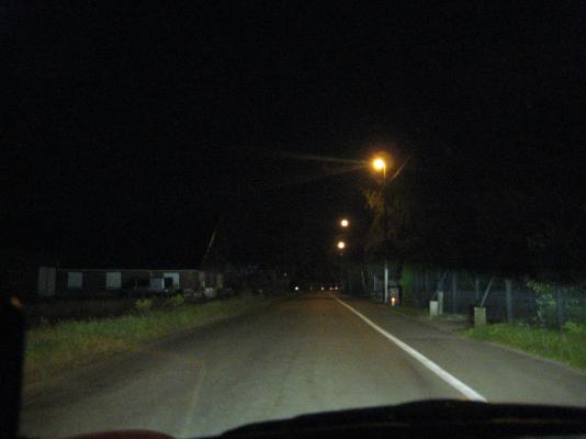

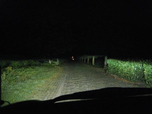

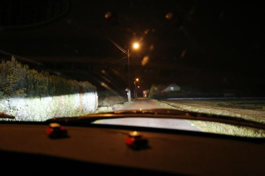

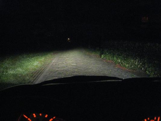

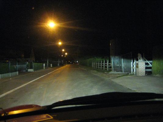

ok ze zijn duidelijk te hoog he... toen ik daarjuist een vriendin naar huis deed werd er zeker 10 keer geflashed omdat ik met mijn grote lichten reed. Juist niet... Ik reed niet met grote lichten (grote lichten vallen net iets meer op...)
Halogeen (lichtbundel perfect)
Xenon (lichtbunder f**k up :p)
nog een paar voorbeelden...
zoals je ziet stijgt het licht naarmate het meer van de auto verwijderd wordt... Op de laatste foto zie je dat heel goed op die hekken, en als je goed kijkt zie je daarachter een grijze silo... De lichtbundel scheen tot boven de poten en de poten zijn meer als 3 meter hoog...

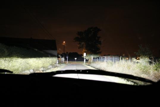

Nog een paar voorbeelden...
hier schijn ik zo maar een op een huis tot op de zolder (rechts)
Let op de hoogte van het verkeersbord en dan let op de boom rechts :)
Berichten: 13495
22 sep 2007, 13:18
De lichten staan vrij hoog maar als het niemand hindert staat het niet te hoog tenzij je mensen achterin gaat meenemen.
Dat de bundel oploopt naar rechts is normaal, wel eens van bermverlichting gehoord? Dat is het stuk wat afgeplakt wordt als je naar Engeland gaat want dat verblind tegemoetkomend verkeer in Engeland wel maar in Nederland rijd er normaal niemand in de berm.
