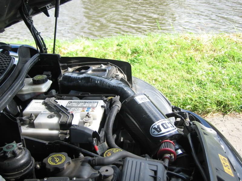

Ik had daarvoor een stukje van mijn originele luchtfilterbuis gezaagd
heb er niet echt een duidelijk foto van, maar mss krijg je zo een beter idee?
