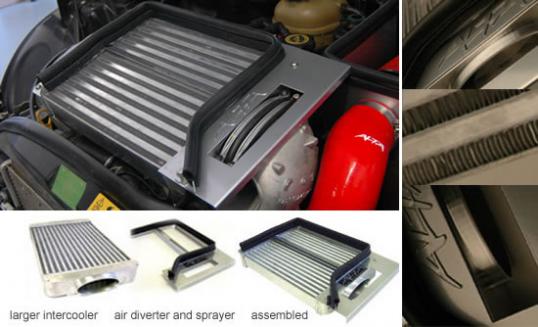

Moest toch eens beginnen met tunen van mijn MCS en heb mij dan maar deze Alta TMIC gekocht.
Nu misschien niet de beste want ik lees heel veel goede zaken van de M7 en de GRS maar deze stond te koop en . . . . voor 495.00 $ (375.00 € inclusief transport naar Belgie) kon ik hem niet laten gaan.
Nu nog een dagje of 10 wachten want hij moet nog van de VS komen en de verkoper stuurd hem op als gift dus lekker geen import betalen !

Cool! koudere lucht in de zomer!!! dat gaat jhe 30 pk schelen met mooi weer..
wat is dat voor een prima in de box open luchtfilter wat mijn oog daar ziet in die mini!!!

dat rooie ding is de Alta cold air intake. heb ik ook: gaaf ding maar erg spartaans:
hoe werkt dat:
- tussenbord verwijderen (waardoor koude lucht getrokken wordt uit de ruimte onder voorruit, passagierzijde)
- een metalen doos als hitte schilt.
- een metalen deksel op de doos (! zie je niet op deze foto)
- een grote rooie spons (filter), en tot slot
- een grote brede silicone pijp naar motorblok (throttlebody).
alles moet lijden tot meer koude lucht toevoer.
resultaat:
1) luchtinlaat en compressor lawaai, en dan bedoel ik: écht lawaai! sissen, piepen en compressor-zagen (ook van buitenaf heel goed te horen). ik vind dat erg leuk.
2) zeker meer merkbaar vermogen
(maar nu heb ik wel meer gedaan aan de auto: superspint spruitstuk, supersprint sportkat, 15% pulley, DME software optimalisatie, UUC ultralicht vliegwiel, daehler water-lucht intercooler, daehler einddempers). ik weet niet wat het resultaat is bij een standaard MCS.
advies: leuk ding, maar misschien zijn er kwalitatief betere alternatieven op de markt

De uitleg is echt uitstekend !
Maar wat ik gekocht heb is de Alta Intercooler met watercooling !
Hij is gewoon een heel stuk groter als de standaard (+50%).
Zal bij warm weer toch wel iets uitmaken . . . . .?
Maar Uw beschrijving van een CAI van Alta moet nog in mijn MCS komen.
Nog wat extra PK's . . . . . :-)

kingair,
die alta is geen watergekoelde intercooler, maar een luchtgekoelde intercooler met een watersproeisysteempje. Op deze Alta luchtgekoelde intercooler zit een systeem gemonteerd, waarmee je water sproeit over de koelribben heen. Daarbij is de gedachte dat, met name wanneer je stil staat en de motor draait, de intercooler kouder blijft doordat je er water over heen sproeit.
Om eerlijk te zijn Kingair, weet ik nu niet hoe efficient dit 'bewateringssysteem ' nu is. Volgens mij is het meer van: baadt het niet, dan schaadt het niet. Maar ik weet het niet, maar ik denk van wel.
Mijn watergekoelde intercooler is er in Zwitserland ingezet (tijdens mijn weekje wintersport in het groene gras..). Deze intercooler bestaat uit een gesloten water koelingsysteem voor de intercooler. Het water stroomt voortdurend, aangedreven door een pomp, door het intercoolersysteem heen. Het water wordt gekoeld door een kleine extra radiator. Deze methode is wel effectief voor een betere koeling. Met name bij optrekken merk je dat je auto pittiger is, en dat is leuk.

Ja het is fout van mij.
Ik zette er met watercooling maar ik bedoelde eigenlijk "waterverstuiving".
Of het echt helpt kan ik nog niet zeggen want hij is nog niet gearriveerd . . . .
Maar het zal wel iets afdoen want het word reeds jaren gebruikt in de Rallysport met name de Subaru's.
Laat wel iets weten als het zover is.
