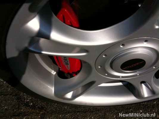

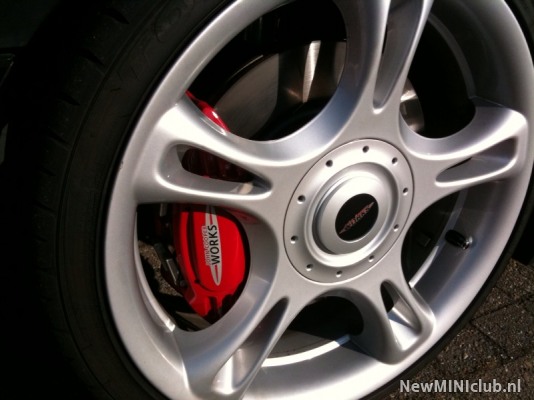

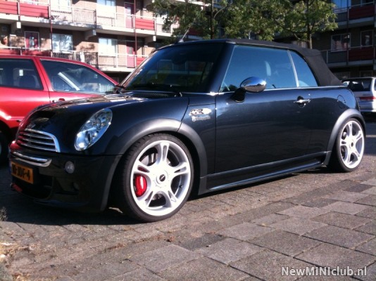

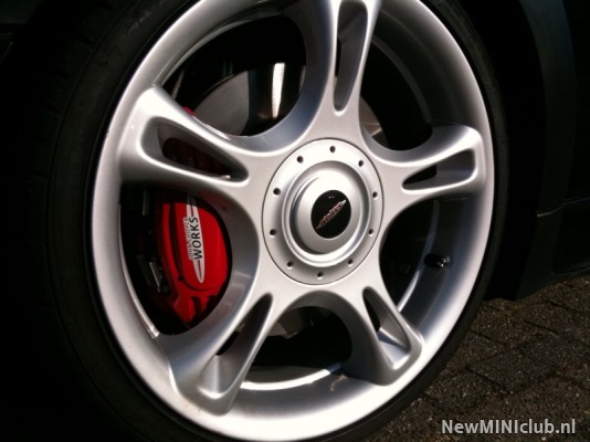

jazeker dat past ;)
ff wat foto's geleend van peter;
in de winter rijd ie volgens mij ook met 17 inch (bullets)...
zou dus denken dat het moet passen... ;)

Je hebt met deze velgen wel minimaal 5mm spacers nodig.

Ik heb deze remmen ook en S-Spokes heb ik er nog niet onder gehad, 17" velgen passen trouwens prima.
Volgens mij heb je voor de S-Spokes zeker een 12-15mm spacer nodig.
Berichten: 6591
02 feb 2011, 11:02
Ik adviseer 10mm spacers met de R95's.
7mm kan net aan maar dan rust/centreert de velg niet meer op de naaf. Met 10mm past de R95 het mooist en dan heb je weer een spacer met centreerring.
Wat je voor de S-spokes nodig hebt durf ik niet te zeggen...
