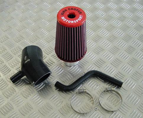

Naar aanleiding van het berichtje van MINIJCW over uitverkoop van onderdelen bij John Cooper Motorsport zag ik op hun site een Open air filter voor een redelijke prijs. Heeft iemand ervaring met dit filter of heeft er iemand weleens wat over gelezen? Naast de JCW soundkit die ik heb, wil ik dit filter om een mooiere sound te krijgen.
Is dit trouwens vrij makkelijk om te monteren? Ik ben niet echt een techneut :cry: . Op foto's die ik hier op het forum zag, zou je denken dat het wel meevalt....

Als je het alleen voor het geluid doet, dan voldoet het wel.
Het vermogen zal bij koel weer minimaal toenemen.
En bij warm weer sterk afnemen.
Voor vermogenswinst zomer en winter kun je beter voor een gesloten systheem (gescheiden van warme lucht motorruimte) gaan met een beter filter er in. :wink:

hej, dat is gewoon een bmc filter, kost 68 euro nieuw :)

wat je kunt doen is het huidige papieren filter in de filterhuis vervangen door een permanent filter van k&n of Alta. Ik heb hele goede ervaringen met alta (maar dan wel de alta cold air box< een gesloten doos). De grote rode sponsachtige filter functioneert goed! Alta gebruikt dit sponsmateriaal ook voor een plat filter, die je in filterhuis kunt zetten.
maar, of een plat panelfilter merkbare vermogens winst oplevert, ik betwijfel het (misschien op de meetbank 1 a 2 pk?). Of het geluid luider wordt, ik betwijfel het, want je blijft een gesloten filterhuis houden.
dus: wanneer je wel merkbaar vermogenswinst wilt hebben en een echt racy luchtinlaat geluid, zul je je totale jcw filterhuis moeten vervangen door een gesloten box-systeem van een ander merk (bijv. Alta) dat geen gebruik maakt van panelfilters en wel gebruik maakt van de koude lucht onder je voorraam door een veel grotere opening (dan je huidige jcw).

is geen spons, maar een (honinggraatstructuur)foam. Pipercross gebruikt dit ook.
