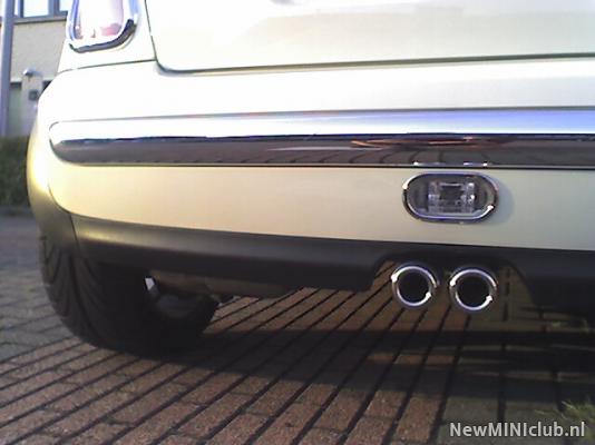

Mijn vriendin rijd een 2003 Mini One. Hier heb ik een zelf gemaakte RVS uitlaat onder gemaakt.
Ook heb ik de einddemper naar het midden geplaatst, zat eerst rechts. Hiervoor heb ik een stuk uit de onderlip van de bumper moeten zagen.
Kan ik zo'n onderlip los kopen? Of heeft iemand zoiets liggen? Of een bestel nummer?
Heb al wel een foto gevonden van de lip die ik nodig heb. Hoop dat het geen probleem is dat ik een foto uit een ander topic geleend heb.
MVG,
Wout

onderlip is wel los te krijgen :wink:
onderdeel no. volgens OEM:
01 Spoiler midden SCHWARZ 1 07/2004 51126800209

Vergeet er ook niet nieuwe wielkastranden bij te nemen die aansluiten op het genoemde middenstuk. De wielkastranden zijn namelijk ook anders dan die er nu opzitten.

Bedankt voor jullie reactie! Heb dus 2 zijstukken en 1 middenstuk nodig.

Niks.. pre-facelift zijranden passen goed.. dus alleen de onderstrip nodig.

Dan heb ik waarschijnlijk zonder het te weten een facelift bumperset van een S op mijn pre-facelift Cooper gezet en sloot het daarom niet aan. De randen van een S zijn dan namelijk dikker of dunner (weet ik niet zeker meer) bij de aansluiting
Verklaart een hoop waarom het niet direct paste.

Vandaag mijn nieuwe middenstuk geplaatst op de Mini! Ziet er goed uit, alleen passen de wielkast randen niet.
Het verhaal waar Marijn het over had. Welke wielkast randen moet ik nu nog bestellen?
Facelift Cooper S 2003 ofzo.... Hoop dat jullie kunnen helpen.

hoi wout,
de zwarte onder rand met uitsparing in het midden bestaat alleen voor een cooper s
deze onder rand is hoger dan van een one (of cooper) welke minder hoog is.
vandaar het maatverschil wat je nu hebt.
je moet dus nog de 2 zij stukken hebben van een cooper s
heb zelf net een set s bumpers gemonteerd op de cooper van mijn vriendin zodoende.
ik moet nog wel de midden uitlaat eronder bouwen dus mocht je een foto hebben van de montage (onderkant)
dan zou ik dit graag willen zien voor eventuele ideeen.
groetjes dick
