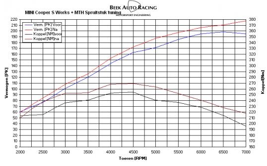

R53 Works Blauwe draadje is standaard..
R53 Works GP Blauwe draadje is bijna standaard :wink: en dit is in KW ipv PK
