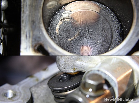

Hoe 'scherper' de nokkenas des te meer vreet deze je klepgeleiders op.
Wellicht dat je ook de klepveren moet wisselen naar stijvere veren anders gaan je kleppen zweven door de hogere snelheden. Als een klep langer open staat zal deze dus sneller open en dicht moeten wat meer slijtage tot gevolg heeft.
Dus zoals Franklyn zegt, mooi laten zitten.
Door teveel speling in een klepgeleider is er bij mij een klep gebroken, gelukkig zonder teveel andere schade.
