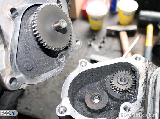

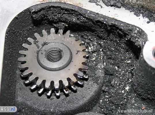

Dit kan er aan de hand zijn.
Deze tandwielen drijven de waterpomp aan en is een bekend zwak punt.
Gebeurd meestal met compressoren met 19% kleinere pulleys (zoals deze).
Die maken teveel toeren, worden te heet en de afdichting naar de kompressor gaat kapot en de olie loopt uit de behuizing waaar deze tandwielen draaien.
Met een standaard kompressor is 90.000 redelijk snel en komt niet vaak voor.
