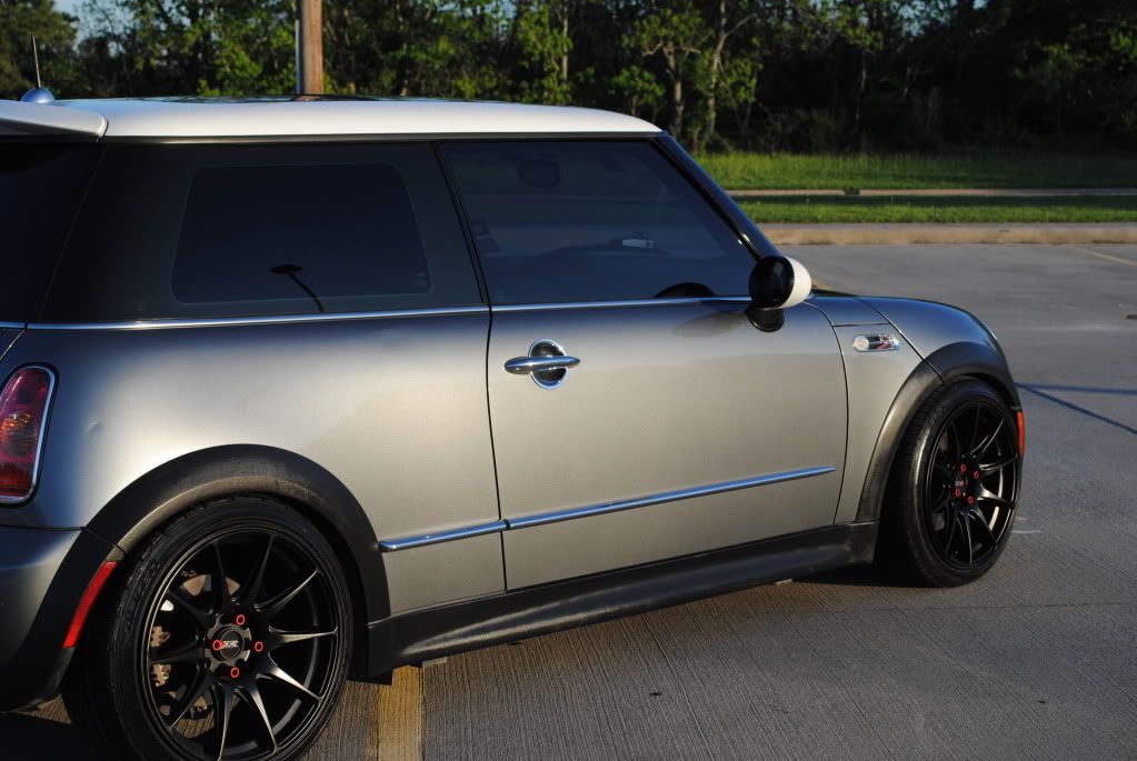

ET25 is zeker te doen zonder al teveel camber, hoor. Ik rij nu voor met -1,9 en achter met -2,25. Aan de voorzijde zijn wel camberplaten nodig en als je goed laag wil dan is het wenselijk om aan de achterzijde de wielkasten te rollen. Na die aanpassingen kun je behoorlijk laag gaan zonder noemenswaardige aanloop. Het schuurt soms wel wat, maar niets zorgelijks. Zie deze foto's voor huidige stance:
