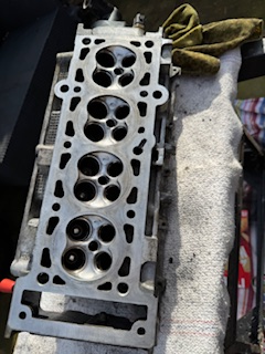

Vandaag begonnen met het verwijderen van de cilinderkop.
Lekker opgeschoten totdat 1 bout van de uitlaat weigerde om los te komen.
Gelukkig is het een van de bovenste maar toch.
Nadat mijn vinger bekneld raakte ben ik voor vandaag bloedend klaar :mrgreen:
Morgen weer een dag.

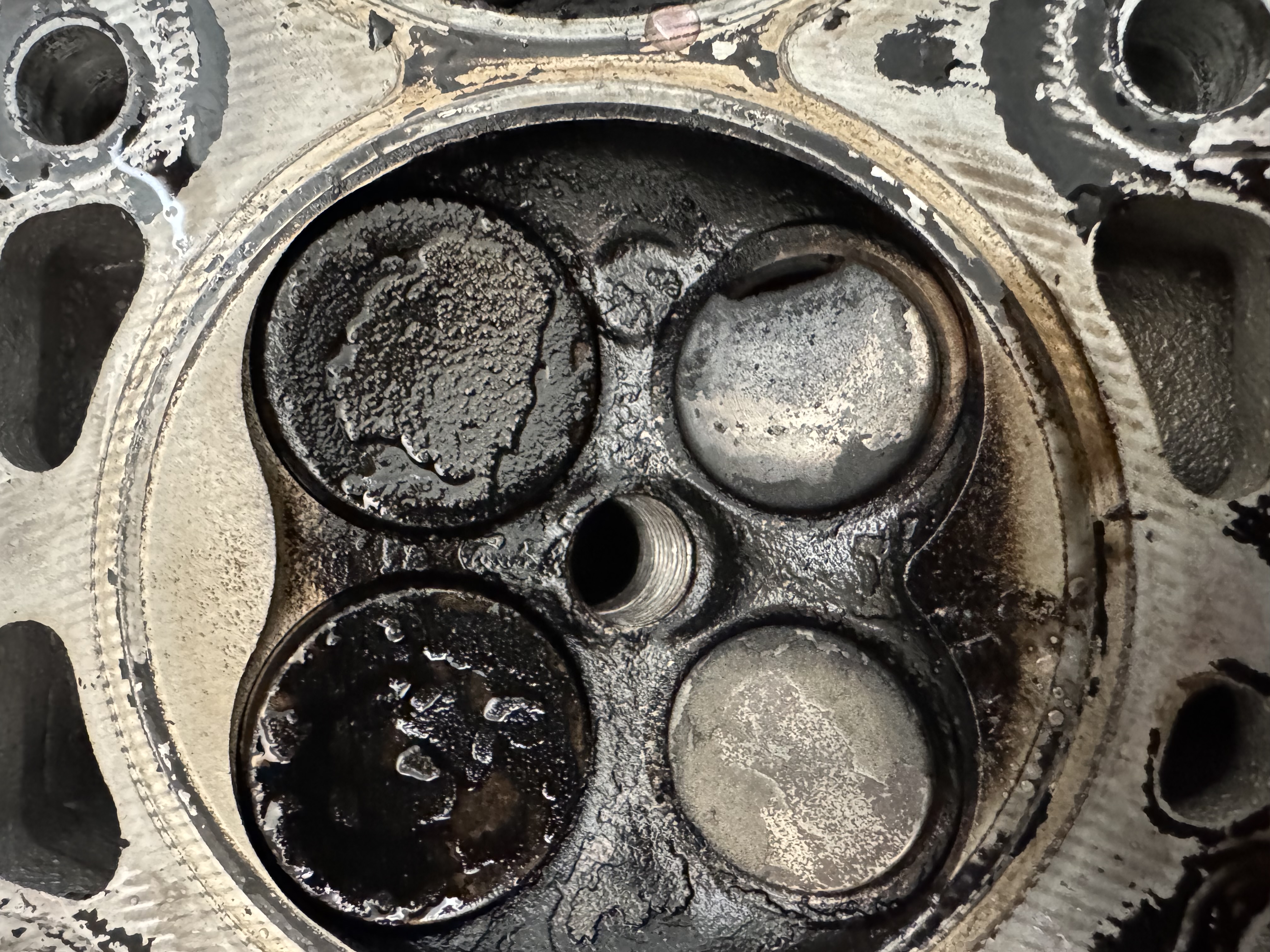

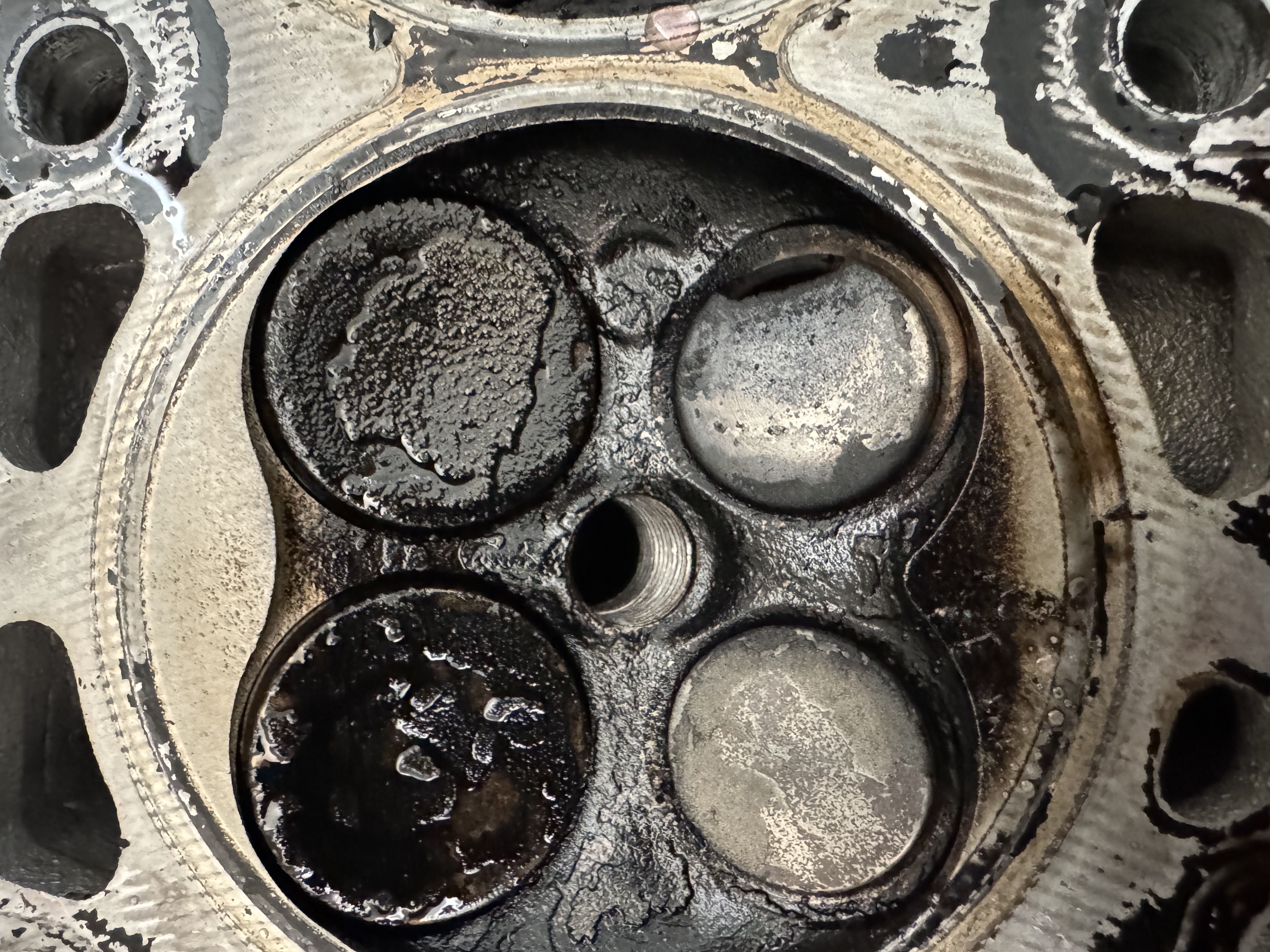

Boosdoener gevonden.
Verbrande klep
Cilinderwandjes zien er super glad uit.
Happy

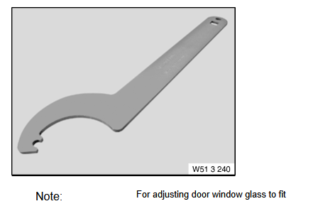

Oh, wacht... Je raam in de deur?? Ik dacht het kleinere raampje aan de achterzijkant. Die heeft de cabrio juist, de hatch niet. Bij de deur kun je het paneel eraf halen, om dan in of via de deur te kijken. Maar je hebt daar wel een speciaal tooltje nodig, volgens de werkplaatshandleiding.
Dit om de "wieltjes" los te draaien, die het raam vastklemmen.
Maar goed, het deurpaneel moet er sowieso af, en misschien kun je dan ook het mechanisme met de hand bewegen. Geen idee, zelf geen ervaring mee. Maar er zijn hier sleutelaars genoeg op het forum. Mogelijk kunnen zij uit ervaring vertellen wat mogelijk is.
