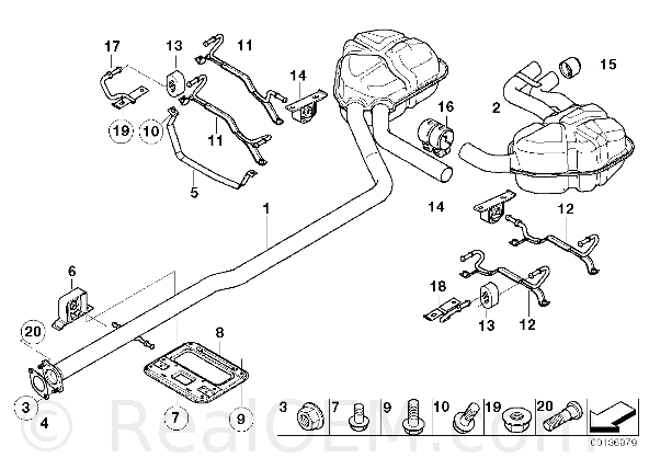

Thx Coen, kun je me misschien ook vertellen welke onderdelen dat zijn? Heb even op RealOEM.com gekeken en kwam op het volgende plaatje:

Nummer 19/17 met dat rubber 13 volgens mij :wink:
Bashy
Locatie: Werkendam
Berichten: 167
Lid geworden op: 30 jul 2008, 22:36
25 jan 2009, 18:31
Sven schreef:Nummer 19/17 met dat rubber 13 volgens mij :wink:
Ok, dus:
18201493797 SUPPORTING BRACKET RIGHT
18201493798 SUPPORTING BRACKET LEFT
18201176013 RUBBER MOUNT 2x
That's all dan als ik het zo lees. Mocht ik nog wat missen dan hoor ik het graag ;)
25 jan 2009, 19:07
Zoals ik uit de omschrijving kan opmaken wel ja :wink:
Twee beugels met rubber links en rechts... Ik denk trouwens dat de rechter beugel nr 18 is :? Wat is het verschil tussen nummer 17 en 19??
Dus nummer 17/19??
Nummer 18
2x nummer 13
Volgens mij kun je een Milltek ook met nummer 14 ophangen (is dat dezelfde als onder een cooper??) maar dat hebben wij niet gedaan.

Ha Sven,
Ik heb even weer wat verder gezocht en volgens mij is het als volgt. Die Milltek heeft 2 potten met aan elke pot 2 ophangbeugels. Op het forum lees ik dat veel leden de Milltek alleen aan de buitenste ophangbeugels hangen en dat ie dan ook prima hangt.
De onderdelen zijn volgens mij de volgende:
Voor buitenste ophangbeugels:
Nummer 17 / 18201493797 SUPPORTING BRACKET RIGHT
Nummer 18 / 18201493798 SUPPORTING BRACKET LEFT
Nummer 13 / 18201176013 RUBBER MOUNT (2x)
Voor binnenste ophangbeugels:
Nummer 14 / 18207521427 RUBBER MOUNTING
En bijna vergeten, hitteschilt Cooper S:
Nummer 13 / 51487117236 HEAT INSULATOR REAR SILENCER
Correct me if I'm wrong.
Bij nummer 19 staat: "19 HEX NUT M8-ZNS3 8 07119904024 $0.18" maar heb werkelijk geen idee wat dat is! Jij enig idee met deze uitleg?
Ga 'm trouwens niet zelf monteren, een vriend van mij is automonteur :D
25 jan 2009, 21:43
Dat zijn de moeren dus niet direct nodig. ;)
Maar hitteschild? Zelf heb ik dat niet gedaan omdat het naar mijn mening niet nodig is. De ruimte tussen de potten en de bodemplaat is namelijk een heel stuk groter dan met een S pijp. ;)

MaVaEe schreef:Dat zijn de moeren dus niet direct nodig. ;)
Hahaha, moeren natuurlijk! :oops: Thx voor je opmerkingen m.b.t. het hitteschild, ik kijk wel ff of ik 'm bestel. Met betrekking tot ophangpunten en onderdelen ben je het wel met me eens MaVaEe?
25 jan 2009, 22:39
Ja de rest is goed. Alleen de binnenste mount heb ik er niet zitten omdat deze de uitlaat scheef trok bij het monteren. ;)
26 jan 2009, 01:13
MaVaEe schreef:Ja de rest is goed. Alleen de binnenste mount heb ik er niet zitten omdat deze de uitlaat scheef trok bij het monteren. ;)
X2
Wij hebben hem aan de buitenste ophangpunten opgehangen.
Bij die binnenste trok hij idd scheeft. Hangt prima zo. Kijk binnenkort maar eens in mijn topic :wink:
Ook hebben we geen hitteschild, totaal geen problemen mee, de oude hebben we bij de spitsing afgeknipt...
BTW, het kan zijn dat je aan je chassis een ''steun'' hebt zitten aan de linkerkant, waar nu die plastic bak zit. Die zit in de weg voor je linker pot en zul je eraf moeten slijpen. Het hoeft niet zo te zijn dat ie daar zit, sommige wel, sommige niet...
Ik zal eens kijken of ik wat pics heb :wink:

Ha allemaal: nog 1 vraag!
Heb ik ook de pakking nodig ofwel nummer 04 op het plaatje:
04 GASKET 18111170941
Of zit ie al bij de Milltek inbegrepen?
Shadow_Breaker
GPc-0001
Locatie: Lint
Berichten: 1359
26 jan 2009, 20:28
Bashy schreef:Ha allemaal: nog 1 vraag!
als de miltek nieuw is dan zit hij er normaal bij. bij mij was dit in elk geval zo ;)
