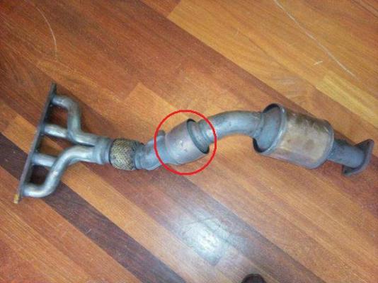

moet je echt doen ! zalig gewooon .lawaai iets meer .hij knald ook iets harden maar het blijft binnen de johny-normen :lol:
gewoon openslijpen aan de las en goed aftekenen(boven en onderkant) , de cat er uitklappen ,slaan ,en dan terug lassen .zorg dat hij zo perfect mogelijk terug hetzelfde samen word gelast .anders kan je probleem hebben dat alles een beetje gaat wringen .
foto heb ik jammer genoeg niet genomen, maar ik heb wel dit(zie bewerkte foto) .misschien om een beter zicht te krijgen :lol: 8)

Nog 1 vraagje,
waar moet je best slijpen om de kat te verwijderen?
Op de verdikking:
of er net onder:
werner
Locatie: Katwijk
Berichten: 2092
09 sep 2010, 17:33
Op de lasnaad doorzagen, teken inderdaad wel goed af hoe hij terug moet.
Als je hem doorgezaagd hebt kun je de prékat er uit slopen :wink:
