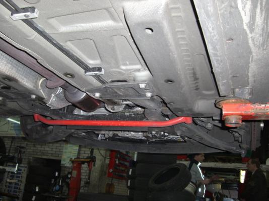

Berichten: 5201
22 jan 2007, 15:50
dat ding? daar net achter die strut onder?
iDD
Berichten: 13508
22 jan 2007, 15:55
Jammer Hans, maar zo loopt ie ook lekker :)
@iDD: Nee, dat is de hoofdkat.
Het zou daarna moeten zitten, zo te zien zit er op deze achterdemper geen tussendemper of hij moet erg ver achterop zitten en dus niet op deze foto staan, maar lijkt me sterk.

22 jan 2007, 15:59
@idd, jij heb geen middendemper! Stuur even een mailtje naar Beek! Voor het Beek spruitje en vraag gelijk naar de prijs.. dat was ik vergeten te vragen :oops: www.beekautoracing.nl

Yep! of die uitlaat van idd (weet niet welk merk hij heeft..)
iDarkDesign
Transformer
Berichten: 5201
22 jan 2007, 16:53
Eisenmann uitlaat.
