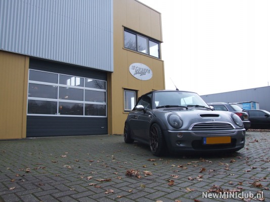

Resultaat!
Mike-- schreef:Ok, belofte maakt schuld. Even geprobeerd met PS de foto's wat mooier te krijgen, maar helaas. Heb het geduld niet dat te leren :mrgreen:

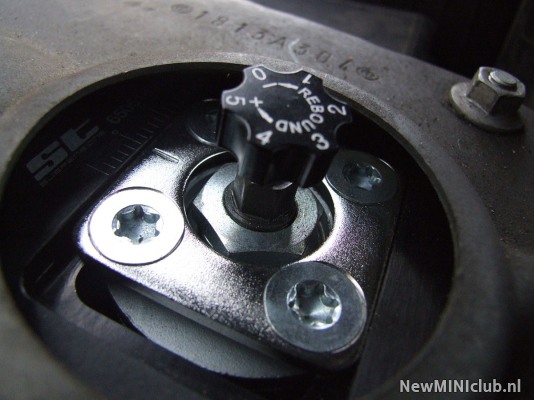

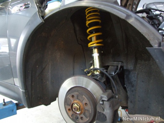

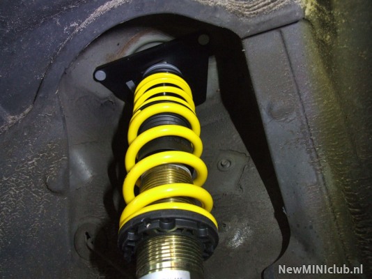

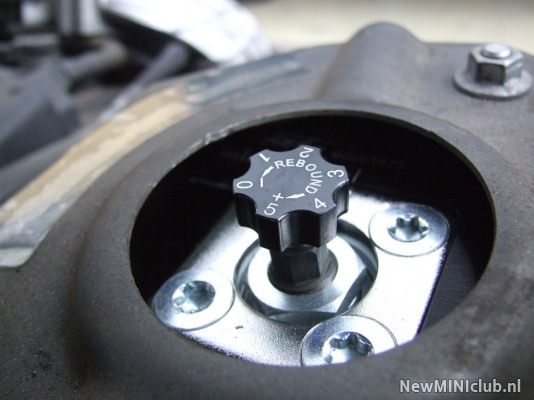

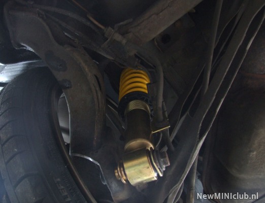

Schatje is voorzien van een ST XTA schroefset. ST is een dochter van KW en deze schroefset is identiek aan de KW V2. Behalve dat de ST goedkoper is en geen Inox. Echter zijn de camberplates bij de ST XTA standaard! :icon_top:

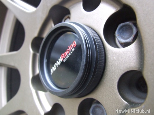

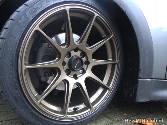

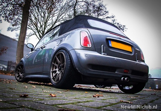

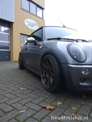

Wielen:
Japan Racing JR-11 17x8,25 ET 35 Bronze omringd door 215/40/17 rubber van Toyo. De Proxes TR1 om precies te zijn. Bewust gekozen voor 215 om een lichtelijk getrokken effect te krijgen, maar niet te veel.
Uiteindelijk draait het natuurlijk om het resultaat, de beoordeling laat ik aan jullie zelf over ;)
AfbeeldingAfbeeldingAfbeeldingAfbeeldingAfbeeldingAfbeeldingAfbeeldingAfbeeldingAfbeeldingAfbeeldingAfbeelding
Helaas loopt de boel achter nog wel aan dus ben aan het bedenken hoe ik dat het beste kan oplossen. Meer camber wil ik eigenlijk niet omdat de banden dan meer gaan slijten en dit een negatief effect heeft op de wegligging. Echter, wil ook niet hoger natuurlijk! Voor kan ik helaas niet lager ivm het raken van de schroefset, nu kan het echt nèt!
Tips zijn dus zéér welkom, woensdag gaat ze weer terug om alles verder te finetunen.
