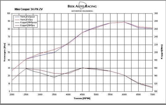

06 jun 2007, 23:17
-K&N typhoon
-Beek tuning (file van Maaij )
-Supersprint spruitstuk+cat.
-JCW sports exhaust
-TSW engine demper (weet niet of het van invloed is )
Laatste grafiek na ongeveer 2 uur tunings werk door Paul Weiter . Zijn advies is om het standaard luchtfilter te proberen ..En daarmee een langere slang. hij vermoed dat het daaraan licht .Vermogen kan geen spat meer bij .
Al met al zal het niet veel beter worden . Ik ga sowieso morgen Klaas van Vuure bellen hierover . Kan iemand me nog advies geven ?

Koppel is een beetje raar :roll: opzich kan het wel aan het filter liggen als die warme lucht aanzuigt..

Boudie schreef:Afbeelding
-K&N typhoon
-JCW sports exhaust
ik heb meer pks en jij hebt meer koppel in de lage toerentallen.... ???
iedere auto is anders hé maar is ook aan de luchtfilter te wijten denk ik ? probeer is een een CAI dan zal je misschien iets hoger uitkomen in de PK's ....
Maar met een supersprint CAT en spruistuk had ik toch wel VEEL MEER koppel verwacht, net zoals MAAIJ ....

Boudie schreef:@Miniracer Wat is een CAI , Closed air intake ?
Berthil schreef:Bijna goed, Cold Air Intake :)
Dus die heb je al, de K&N Typhoon is ook een CAI. Wat miniracer waarschijnlijk bedoelt is een type CAI zoals de Pipercross Viper.
07 jun 2007, 16:32
Ik kreeg ook slechte resultaten bij Beek met de Typhoon filter :?

Gewoon het standaard filterhuis terug plaatsen, eventueel met k&N filter :wink:

Ik heb SS spruit en cat van Maaij samen met K&N en heb een koppel van 166 8)
07 jun 2007, 23:51
Ik had een koppel van 178NM. Toch erg hoog als je dit vergelijkt met andere Coopers. Waar zit dan het verschil? Uitlaat (compleet SS)? of luchtfilter (Viper).

Denk misschien dan toch de uitlaat. Bij mij is destijds gemeten met standaard Cooper uitlaat..
Jij had toch ook een groter gasklephuis of zoiets?

kan van alles zijn... ook manier van inrijden etc... die 12NM voel je niet maar is idd wel een verschilletje..
kan altijd..
voorheen keertje met 2 dezelfde bouwjaar coupe's op de bank geweest.. beide org.. en 1 was 212 pk en andere 231... dus jah :S
