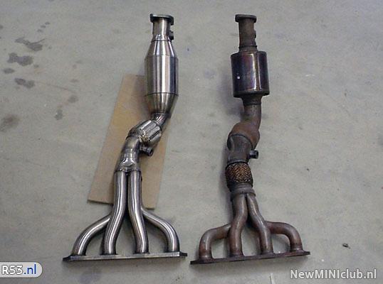

als je het over de grootste botlleneck in het hele uitlaatsysteem wil hebben dan kun je beginnen bij het uilaatspruitstuk van de mini in het algemeen.
kijk eens naar die vier primiare pijpjes die samen komen en vervolgens samen geknepen worden om in de secundiare te kunnen passen.
daar bij komt het orginele kat / naar achter systeem nog het beste uit de bus op het miltek systeem na op mini2.com maar dat is nog met org. uitlaatspruitstuk.
en die dubbele kat. waarvan de eerste best wel klein is ten opzichte van de tweede kat..
dus waarom vervalt deze eerste kat. bij vervangings manifolds?

Hier nog even het MTH spruitstuk en MINI spruitstuk. Bij de MINI is goed te zien dat waar de 4 pijpjes bij elkaar komen deze behoorlijk samengeknepen worden.
