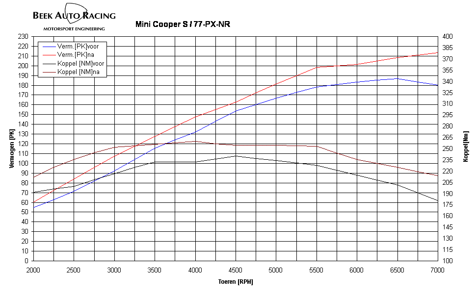

Eindelijk boven de 200pk :wink:

Dat is een flink verschil met je vorigee grafieken, wat heb je veranderd?
Lekker koppelverloop, van 2500 tot 5750 boven de 250Nm!
Jammie, hoe rijdt dat nu?

Geen idee, ik laat hem morgen door een vriend ophalen. Ik heb geen tijd om dat zelf te doen helaas :(
Wat er precies aan gebeurd is meld ik na gesprek met Klaas wel even. Zal vooral liggen aan alta pulley.

Ik snap alleen niet waarom het vermogen al voor de 6000rpm ophoud!

ophoud? vermogen houdt toch pas op bij 6500 toeren (bij dat toerental wordt de meting gestopt).....

Inlaat wordt te warm..

Ik bedoel dat het vermogen ( pk) niet meer doorloopt ( hoger wordt) na 6000rpm.
De meeste lopen door tot 7000/7200rpm na tunning met daarbij het maximale vermogen :wink:

oké dat verklaart een boel, GP cooler plaatsen :wink:

Zie je heb ik ook.. ik had heel even 240pk maar dan wordt de inlaattemperatuur veels te warm en weg vermogen..
De compressor zit recht onder de intercooler.. dat ding geeft een warmte af!
Eigenlijk een slecht ontwerp.. maarja op de weg heb je er iets minder last van.. behalve op warme dagen dan merk je het direkt..
