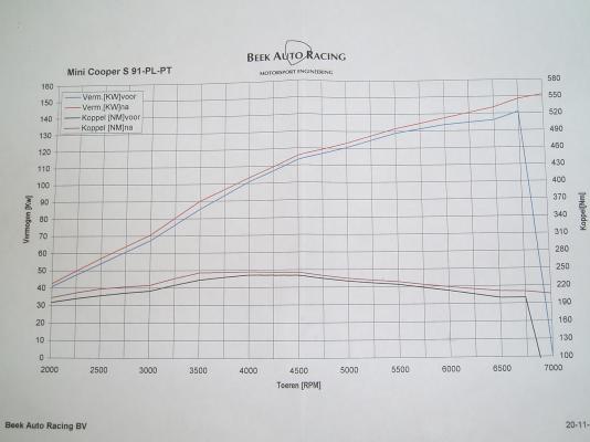

Koop maar geen Works pakket meer want die van peter is onder handen genomen door Beek! En... 205PK (151KW)
met alleen software en natuurlijk zijn Milltek spruitje.. Echt een enorme sprong.. dit had ik niet verwacht! slecht 10KW onder de GP!
peter stond echt te springen daar..
(zijn Cooper-S had vanmorgen 191PK dus een winst van 14PK) Ik ben de hele dag bezig geweest met het supersprint spruitje.. en die is ook op de rollenbank geweest en hetzelfde vermogen (160KW) als met het MTH spruitje alleen minder koppel
Nu is dit op 2 verschillende dagen gemeten en daarom gaat die volgend week maandag weer op de rollenbank en gaat ook de MTH spruit er weer onder.. want de Supersprint maakt mij teveel herrie (iedereen vond het mooi maar ik vind het teveel..) Dus www.beekautoracing.nl heeft een mooi Supersprint spruitje Te Koop! Ik denk dat het voor een Cooper of een standaard S een heel gaaf spruitje is maar niet voor de GP zonder achterbank..

hans... zeker geen geluids opname van de supersprint?:PHans schreef:Koop maar geen Works pakket meer want die van peter is onder handen genomen door Beek! En... 205PK (151KW)![]()

Koppel met supersprint is nu 253NM was 261NM met MTH spruit maar met Beek software.. volgende week maandag weten we meer want dit moet je wel op dezelfde dag meten om er zeker van te zijn.. en de ontstekking van GP wordt ook nog iets vroeger gezet.. dus misschien is er nog iets te halen

205 pkHans schreef:Koop maar geen Works pakket meer want die van peter is onder handen genomen door Beek! En... 205PK (151KW)![]()

@fastbunny, tuurlijk hebben ze die.. maar wacht dan even tot volgende week maandag want paul denkt nog een paar peekaas erbij te toveren door de ontsteking nog iets vroeger te zetten.. dit heeft bij peter nu ook dit mooie resultaat gebracht..
Kan er nog steeds niet over uit.. dit alleen met een spruitstuk en software.. en hier is niet mee gerommeld aan de bank.. want Werner, peter, mike en ik stonden erbij.. Nu heeft peter ook een goede compressor deze levert 0,8bar (de mijne 1,05bar wat dus niet zo heel groot verschil is) dus het resultaat zal per Mini verschillen..

Jaja, het was een teleurstellende dag....
Voor Hans
205pktjes schoon aan de haak en 247Nm koppel wat ook heel behoorlijk is. Toch zo'n 13Nm/12pk meer dan Werner nu heeft en slechts 14Nm/14pk minder dan de GP van Hans.
Beek heeft zeker bewezen het optimale uit de S te kunnen halen en ik kan ze iedereen aanbevelen!
Hier de uitdraai:

Voor Hans
Hier de uitdraai:
