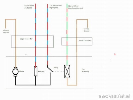

Let er wel op dat deze weerstand erg warm wordt! Dus laat geen bedrading o.i.d. op de weerstand hangen/liggen.

Het gaat dus om de doorgebrande weerstand (resistor):
Ik heb de kost van een losse weerstand of het alternatief afgewogen tegen de kost van een compleet nieuwe koelventilator.

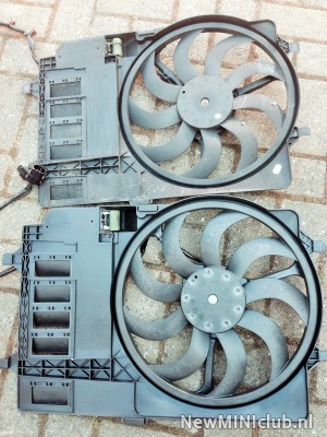

Heb uiteindelijk deze (2 stekker versie) gekocht:
Brabebo.nl

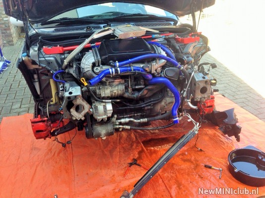

Here we go:
Heb voor het gemak toch maar even alles leeg laten lopen; koelvloeistof van motor en GRS Charger.
Deze heeft zijn beste tijd gehad; achteraf bleek de draad dus ook echt "gebroken".
Zie hier oud en nieuw naast elkaar:
Uiteindelijk heeft de klus 2.5 uur gekost met vullen/ontluchten erbij.
De ventilator gaat draaien rond de 108 graden.
