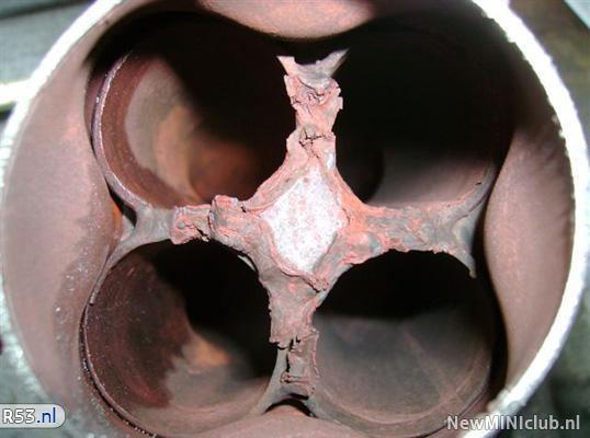

denizg schreef:Presteren doet ie zeker wel, echter ben ik bang dat een MTH spruitstuk + software duur gaat worden (hoeveel kost dit?). Tevens lees ik niet veel positieve dingen over MTH (lekt vaak?) en de service..
Klopt, de MTH is slecht gelast, vooral bij het klaverblad waar de 4 pijpen bij elkaar komen.
Ik heb er nu twee laten repareren en sindsdien geen problemen meer.
Op een Cooper zal de MTH natuurlijk minder voor zijn kiezen krijgen.

Ik zou iedereen proberen weg te sturen uit de buurt van MTH. Tenzij je hem laat reviceren door een professional.
