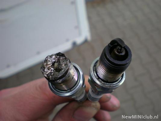

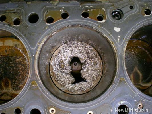

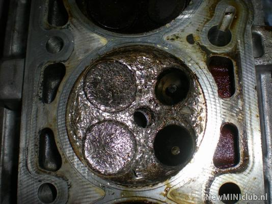

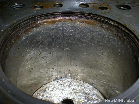

Welke kleppen zitten er nu in?
Ik hoop geen Nimonic kleppen (bijna puur nikkel).
In Duitsland is er een vierde motorblok kapot gegaan doordat een firma deze kleppen heeft gebruikt (in 13 koppen). Ze zijn bestand tegen zeer hoge temperaturen maar breken ook zeer snel af. Bij 'vlinderen' of pingelen kunnen de kleppen afbreken. Dat ziet dan binnen enkele seconden zo uit:
