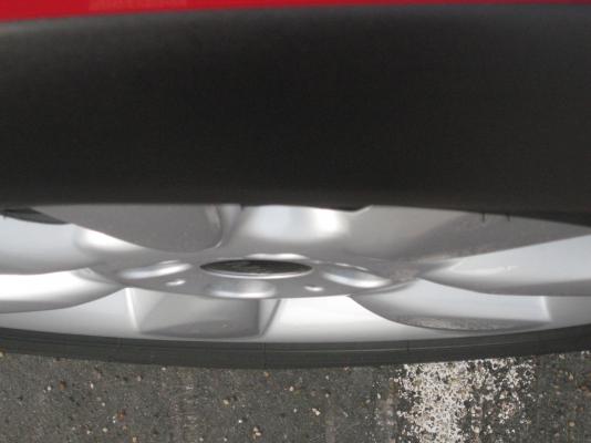

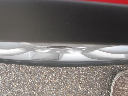

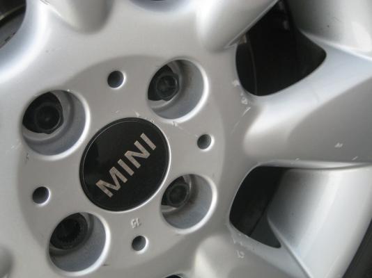

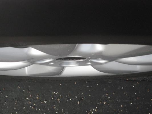

Ik heb een paar foto's getrokke van mijn banden. Ik vind die achterste nogal plat staan? Of ben ik gewoon aan het doorslaan :P
Voor
achter
voor (andere kant)
achter (andere kant)
Wat ik wel heb ontdekt is dat ik diepe schade heb aan mijn linkervoorvelg :s

Wat dacht je van ff spanning controleren ipv visueel checken. Ik zie echt het probleem niet.
Spanning 0 = band lek. Bij twijfel alles oppompen en na 2 dagen weer checken. Als er 1 flink gezakt is bingo.
Visueel kan je bij een runflat bijna niks zien en voelen of ie leeg is.

ja ze mannekes er is ook nog zoiets als geen tijd hebben :P Maar ik heb daarjuist een vlugge stop gemaakt bij de bandencentrale en daar zagen ze niks verkeerd aan enkel dat mijn achterste toch randje kantje beginnen te worden en als het wat meer begint te regenen dat ik toch moet aan denken voor nieuwe banden.
Ik vroeg dan ook ineens achter een boekje voor velgen, maar zij hebben blijkbaar voor runflats een soort velg en die beginnen bij 17" en komen op 1300, zonder band... Kan ik evengoed orginele nemen...
Hij heeft wel de luchtdruk niet nagemeten. Die was volgens hem nog goed, ik moest direct denken aan die een persoon die zei dat je dat bijna niet ziet bij runflats maar dacht van ja als zij het hier niet weten wie dan wel. Maar soit ik ga stillaan beginnen te gaan zien achter een nieuw setje velgen, want er wacht een bandenwissel :P

Haha ge gaat het nooit geloven. Blijkbaar hadden wij in hangar bij ons alles liggen om bandenstanden te meten en zelfs verse lucht onder druk :P
De stand bedroeg een dik kwartier geleden zo:
Achter passagier
1 bar
Voor passagier
1,9 bar
Achter bestuurder
1 bar
Voor bestuurder
1,95 bar
In mijn deur gekeken wat het normale bardruk was bleek dit 2,1 bar te zijn op de vier wielen en met een maximum van twee passagiers (is 99,99% toch het geval).
Ik heb ze alle vier op 2,1 gezet. Ik ben eens benieuwd of ik het nu nog ga voor hebben... Of kan ik dat voorval niet voor hebben gehad omdat mijn banden te plat stonden, maar pa zegt die allesinds van niet. Maar wat weet die er nu van denk ik dan. Niet dat ik er even weinig van weet ze :P

Zoooo!!! 2 achterbanden waar maar 1 bar druk in zat? Logisch dat je alle kanten op zwabberde. 1 bar is veel te weinig. Met jouw bandenmaat is 2,1 bar wenselijk. Bij grotere velgen (17, 18 inch of groter) waarbij de banden een lagere wang hebben is ca. 2,5 bar heel normaal. Met 1 bar druk in allebei je achterbanden zoals jij een tijd hebt gereden is het dus net alsof je met 2 lekke banden rijdt. Levensgevaarlijk. Dus vanaf nu met enige regelmaat blijven controleren zou ik zeggen.
