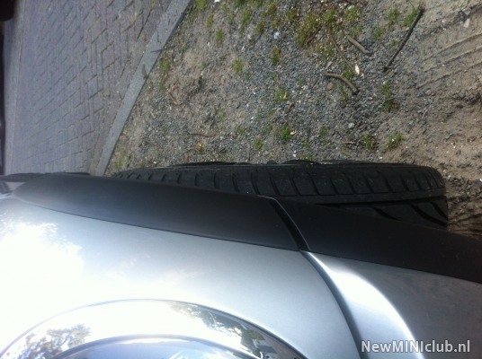

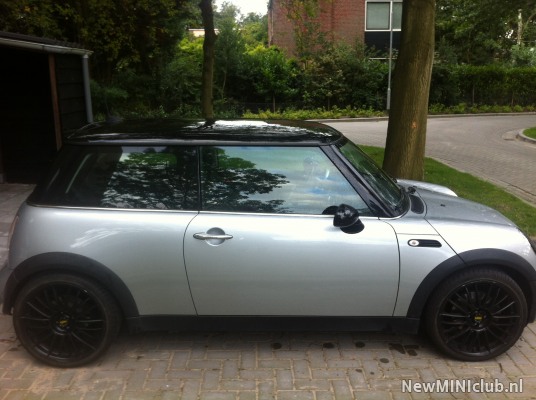

Hier nog een foto van de zijkant....

Je moet even een foto langs de zijkant maken. Dan kunnen we beter zien hoe ver de wielen "uitsteken".
Als ze inderdaad recht onder de schermrand staan aan de voorkant dan zou ik een schroefset met camberverstelling nemen zodat de wielen iets naar binnen vallen. Daar kan je wel veel baat bij hebben ivm het aanlopen.

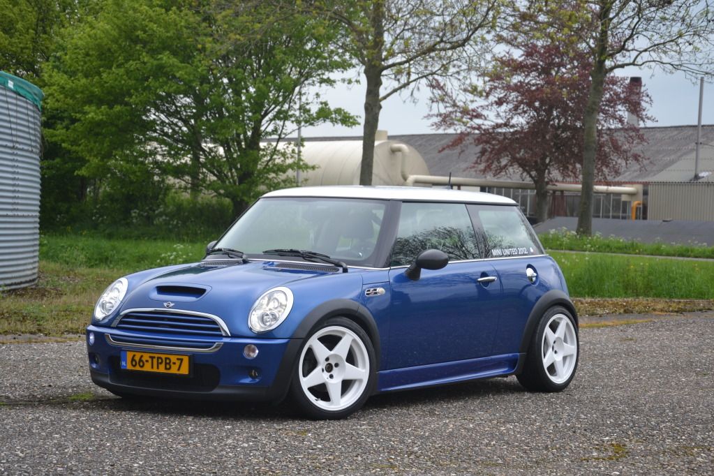

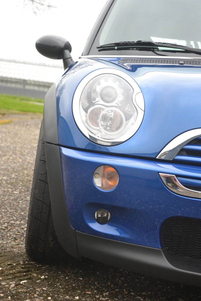

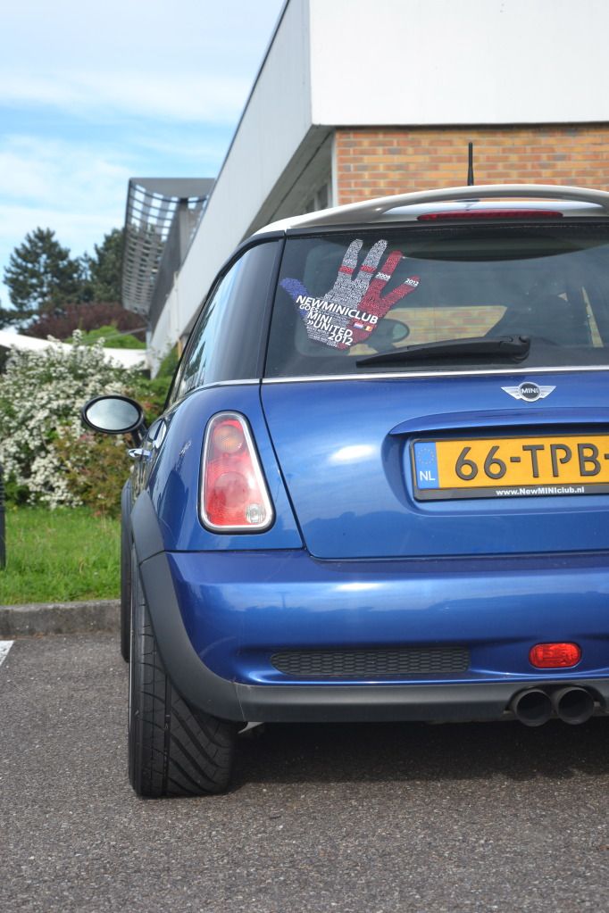

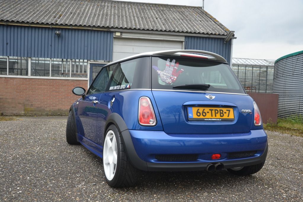

foto van zijkant
13 sep 2012, 01:03
Ben ik weer !
alvast bedankt voor reacties.....

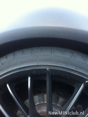

voorkant/zijkant

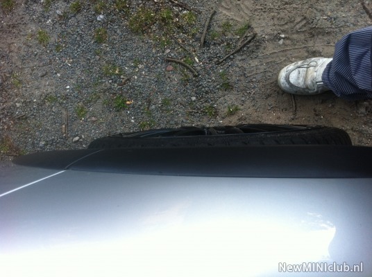

voorkant van boven
achterkant/zijkant

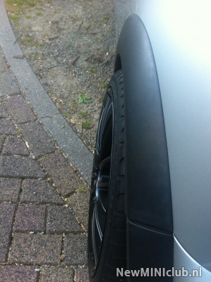

tussenruimte/achterwiel
Zols jullie zien steken ze errug uit,...is er nog hoop ? :P
Et & J waardes krijgen jullie nog van me !
GR Sander

Je was al goed voorbereid qua foto's..
Achter lijkt me prma, wel zal je deze naar binnen moeten zetten. Dit kan door je camber aan te passen.
Camberlinks is wellicht geen verkeerde aanschaf.
Voor is zonder spacers? Dit ga je niet meer fixen..
Zou wel naar een andere zaak gaan..
1/3 e deel teruggegeven op velgen die je bij hem gekocht hebt? Fijne handel dan.. :shock:
Als je dit verkoopt, plaatst, zie hij toch meteen zien dat dit niet de juiste velg is voor je auto?
Op basis van de specs moet die verkoper toch weten dat dit niet gaat werken...
Ben niet zo heel erg thuis in deze wereld, maar dit wordt 'm niet.

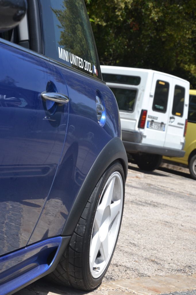

Ik had 17x8J en et30 op de blauwe, dus de de breedte en et zijn niet het probleem. Het zal wrs wel wat krapper worden doordat je 18" hebt tov van mijn 17", maar ook weer niet dramatisch.
Ik had camberplaten voor en achter had ik het camber juist wat minder extreem gezet. Daardoor liep het wel aan, maar met een beetje hohger draaien was dat op te lossen. Ik heb persoonlijk niet zo'n probleem met aanlopen, maar dat kan in jou geval anders zijn natuurlijk...
Mijn R53 met 17x8 et30 en 215/40 Yokohama Parada Spec2
