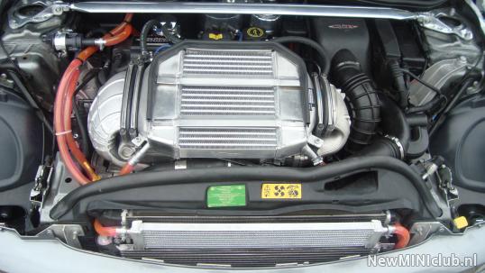

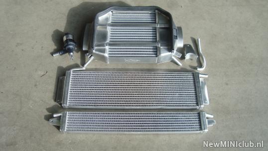

Dit is DE intercooler voor de R53 Mini 8) is sommige gevallen blijft deze 52% koeler dan de standaard IC

Mooi spul, alleen te duur naar mijn smaak helaas...
StefanCS
Berichten: 953
14 jul 2009, 16:56
Ziet er erg mooi uit!
Klinkt natuurlijk erg leuk, die 52%, maar wat levert het op?
Beek zal zeggen dat het vermogensverlies vermindert, dat zal ook best, maar je verliest ook dik 2500 euro van je bankrekening.

zijn er testbankresultaten om aan te tonen dat dit ding werkt?
"in sommige gevallen tot 52%"....
op basis daarvan koop je zoets niet

sommige gevallen = bij 5500 toeren

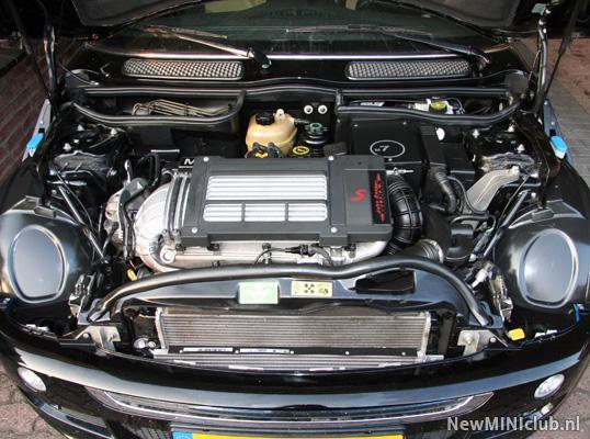

Ben wel benieuwd hoe die er gemonteerd uitziet. Is pas gebeurd namelijk, maar ik heb nog geen foto's gezien!!! :lol:
