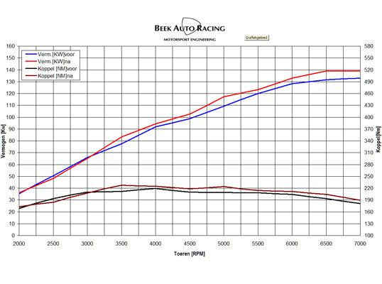

Ja mooi verhaal Hans, maar is die S ook zonder Beek spruitje op de bank geweest?Hans schreef: Ik heb het Beek spruitje ook nog niet.. wacht ook op de Groupsbuy!
maar de MTH en Supersprint spruit leveren niet echt veel meer vermogen.. die vermogenswinst kwam echt uit de software, wel iets meer koppel! en de Beek spruit levert wel meer vermogen 12pk zelfs, getest op een standaard Cooper-S!
Ik weet namelijk nog heeeel goed dat ik op de bank bij Beek 186 peekaatjes had!!
dat zijn er dus 23(!!!!) extra!
Met alleen een John Cooper Motorsport pijp!(= nog veel goedkoper ook!)
