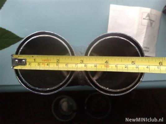

Wat voor een bumperkit heb je? Geen enkel eindstuk van SS past in een Aerokit achterbumper. Hou daar rekening mee!!

MR schreef:Wat voor een bumperkit heb je? Geen enkel eindstuk van SS past in een Aerokit achterbumper. Hou daar rekening mee!!
Ik wilde de Aero-kit monteren icm met SS. Maar ik begrijp van jou dat die centrale exit te smal is voor het eindstuk van de SS? Ik heb even een fotootje van jou gejat ;) en zie daar dat het SS eindstuk 13,5 cm breed is. Hoe breed is die exit in de Aero-bumper dan?

Is vet en uiteraard verleidelijk maar denk dat ik voor de lange termijn toch voor de versie met middendemper ga. Maar als jij zegt dat het eindstuk niet past bij de SS dan ben ik terug bij af denk ik :( Ik vroeg me al af waarom zo weinig forummers met een SS reden, zou dit de reden zijn?

Geen idee wat een aerobumper doet qua breedte. Maar beide eindstukken pas niet... ik heb het ooit geprobeerd namelijk. Hij past wel op een Cooper S bumper. Ik wilde ook geen aero, omdat ik da foeilelijk vond op een Checkmate. Ik ken verder geen eindstukken die passen op een SS bumper.
