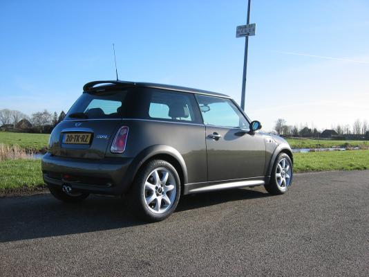

Berichten: 1253
04 jun 2009, 20:23
Tja het is maar net wat je wil. Over het algemeen hoe smaller hoe veiliger, maar ja het oog wil ook wat.
Mini levert speciaal voor de winter de 175/60 16 velgen/banden set. Daar kunnen ook erg makkelijk kettingen bij.
Ik heb gekozen voor 195/55 16 velgen. Mijns inziens de ideale combi tussen veiligheid en nog redelijke looks.
Het mooiste is natuurlijk 17inch, maar ik vind in de winter de 16 inchjes de beste compromis. Zie onder
Maarre eerst nog ff een zomertje lekker op de mooie zomervelgjes rijden 8)
