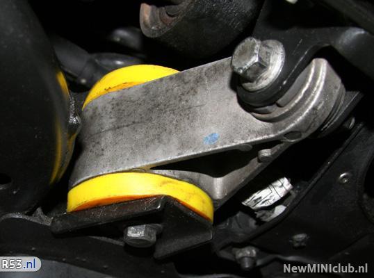

Als je blok veel kantelt moet je de Powerflex steun nemen bij de onderste motorsteun. Die gaat het meeste het kantelen tegen en is eenvoudig te plaatsen en geeft zo goed als geen extra trillingen.

Die powerflex dingen, dat zijn toch die rubberen bussen met blauw van binnen Berthil??? Zo ja, dan liet Klaas me die zien vanochtend.....
Berichten: 13518
29 jun 2009, 18:56
De grote die onderin gaat is geel en de kleine blauw. Eigenlijk heb je alleen de grote gele nodig. Hier zit die er bij mij op.
Misschien een optie als de huidige versleten zijn. :)

Berthil schreef:Je hebt nu natuurlijk wel wat meer koppel gekregen na de tuning.
Bij mij is de engine damper volledig verwijderd en vervangen door powerflex motorsteunen. Je kan dus zonder!
