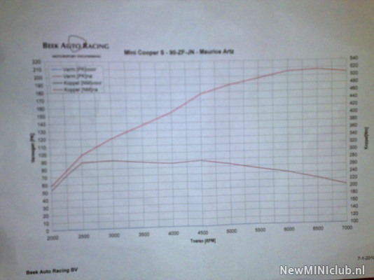

Ga binnenkort weer naar Beek,ik wil er dan een catcam nokkenas
in laten zetten.
Ik heb al een koppel van 280 Nm. (zie grafiek)
Mijn PK,S gaan omhoog,gaat mijn koppel ook omhoog?

Als je de catcams nokkenas monteert gaat het koppel wel iets naar beneden.
Je zal zien dat hij het koppel wel iets langer vast houd bij een hoger toerental :wink:
Schrik zal ook een nok gebruiken met een grotere openingshoek, hierdoor verlies je altijd koppel als de klep langer openstaat :wink:

Ahum.. das is niet helemaal waar :() je max vermogen zal straks rond de 6500 toeren komen te liggen,
maaaarrr.. hij wordt veel (merkbaar) sterker in het middengebied en daar heb je pas wat aan! Tuurlijk is die nog steeds sterk rond
6500 toeren en daarboven maar het heeft geen zin om zover door te trekken. Lol ga je zeker krijgen! :wink:

Ja,maar mijn max vermogen ligt nu ook op 6500 toeren.
Zie grafiek boven aan dit topic.
