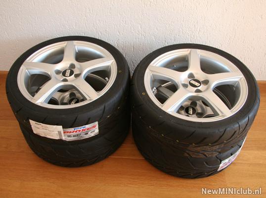

semi slicks

19 jun 2010, 21:23
mooie velgen TE KOOP??

mogen deze banden voor de keuring ?? en wat is de prijs hiervan ?
heb juist gelezen dat het mag voor de keuring ..
nu nog een site vinden waar ze die banden verkopen .
iemand ervaring met dit soort banden ? zijn ze echt heel gevaarlijk om in de regen te rijden of is het gewoon opletten :roll:
Berichten: 13496
20 jun 2010, 13:59
Velgen wisselen als het hard regent of andere auto nemen.
In Nederland zijn ze street legal en hebben EU keurmerk.
Ze kosten 220 Euro per stuk en er is op het moment moeilijk aan te komen.
Ik rij er alleen mee op de Ring (inclusief Quaife sper).
