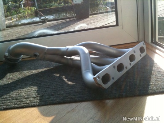

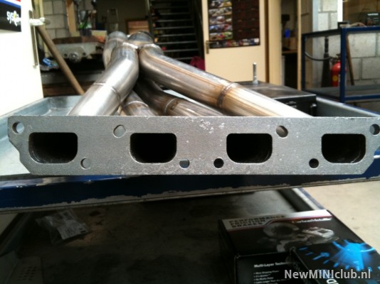

zag zelf wel dat op de OEM, de uitgang vd motor en de plaat die je erop monteert mooi op elkaar passen, maar dat je van de buizen erachter op delen maar 70% gebruikt, die zijn stomp op die plaat gemaakt, bij een aftermarket (n goeie) heb je daar verder geen verliezen meer in... maar ik betwijfel sterk of je daar ooit wat van zult gaan merken

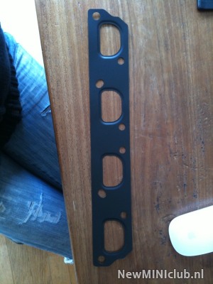

pakking, uitgang motor heeft exact ook deze vorm

de OEM heeft wel dezelfde uitgang als de motor, maar als je goed kijkt zouden de openingen in het spruitstuk ook n platte onderkant moeten hebben... maar zoals ik al zei, focus je er niet teveel op, want ik denk dat t je weinig brengt, zeker als je motor zelf niet geflowd is...
