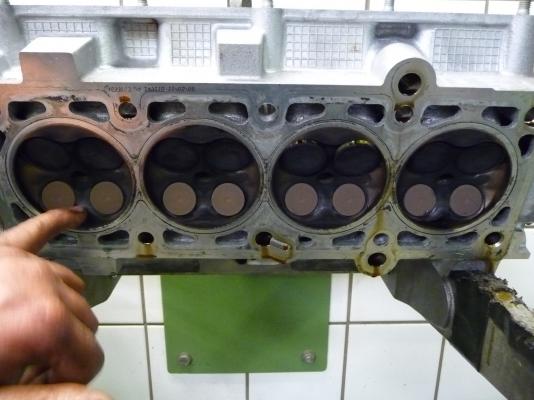

Geflowde cilinderkop met grotere kleppen.
Je kan een 'race'-spruitstuk met metaalkat proberen maar ik betwijfel of dat 10 pk gaat opbrengen. Tevens gaat dat pas echt kabaal maken met de Bastuck.
Als je een andere cilinderkop neemt sowieso de pre-kat uit je huidige spruitstuk halen.

Hoeveel pk krijg ik er dan bij met het bewerken van de cylinderkop?
werner
Locatie: Katwijk
Berichten: 2092
28 nov 2010, 20:34
rocky schreef:Hoeveel pk krijg ik er dan bij met het bewerken van de cylinderkop?
+/- 15Pk erbij :wink:

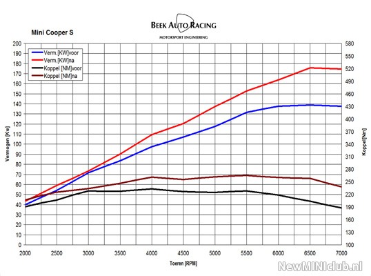

29 nov 2010, 11:10
Zie hier :wink:
Grotere injectoren dan standaard S zijn niet nodig!
