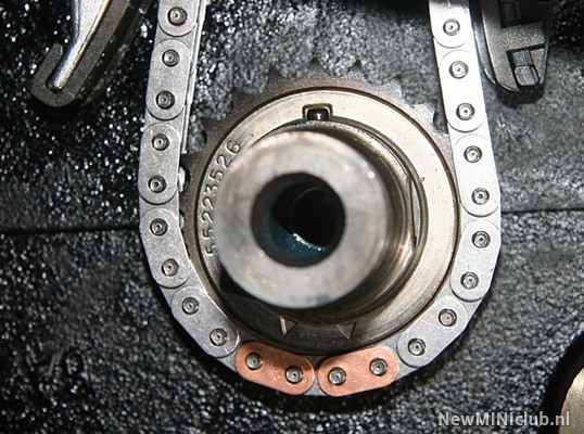

Is er inmiddels meer ervaring met 1 van deze crankpully's?
Ik zie een oud topic (2006/2007) waarin Hans, Berthil en IDD toen zo'n ding hebben geplaatst, maar het topic stopt na de eerste indrukken van Hans...
Berthil? Nog steeds happy?
Andere gebruikers hier met een crankpully? Ik zit te denken om een 15% pully te nemen icm met een 100% crank pully. Hoeft niet te extreem voor mij...

Berthil heeft um er (als het goed is) niet meer op zitten. Lekker vanaf blijven Peter. Kans is veelste groot dat je problemen krijgt met je distributieketting. Ik had um op de 1e cabbie zitten en nadat ik die verkocht had aan Berthil is de ketting na 3 weken gebroken.... Die wordt je niet vrolijk van!

Kan je beter niet doen, inderdaad gebroken ketting bij de Cabrio en nu bij Blauwe veel teveel speling op de ketting dus die heb ik uit voorzorg vandaag met tandwielen vervangen.

Komt omdat die pulley niet gedempt is, je hebt ook meer kans op lagerslijtage op je krukas omdat alle trillingen door worden gegeven aan de krukas ipv dat deze gedempt worden door de pulley
