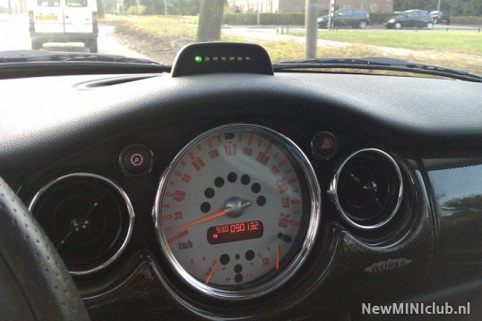

Neem een shiftlight en stel 'm zo in dat 'ie net voor je toerenbegrenzer begint te knipperen en je hebt het opgelost. Ik had op m'n JCW m'n rode knipperende kerstboom zo ingesteld dat íe knipperde op het moment dat de vermogensgrafiek in elkaar donderde. Erg handig. :wink:

Ja, dat staat idd ook op de planning, al is het alleen al voor het gadget-gehalte... :mrgreen:

Zo'n shiftlight heb ik er ook inzitten, en die knippert bij mij rond de 7000 toeren, moment om te schakelen dus.. Ik heb (net als Berthil) een Datatool Revlight - pakken goedkoper en meer ledjes. Al zal ik die opnieuw moeten gaan instellen als de limiter op 8k komt te staan komend jaar :D
