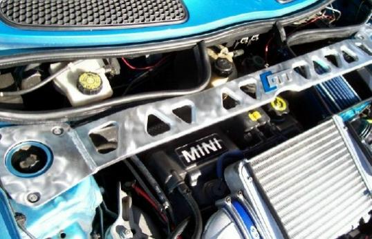

ga deze laten overkomen
09 nov 2006, 23:10
Laat deze ook nog even overkomen, kunnen we namelijk lassen aan de torens........maar $ 65,00

Sid
Berichten: 3004
10 nov 2006, 10:26
gave waardes en mooie strutbrace!
kost die maar 65 usd?
