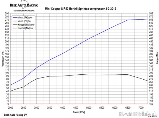

04 sep 2012, 19:53
Trouwens Koenv,
Jij geeft aan dat de witte giftig is, de blauwe minder.
Wanneer ik de rol-sheet zie van de blauwe dan is dat een, in mijn idee, fors koppel. Wat heb je daar aan veranderd?
Groet,
Dean[/img]

04 sep 2012, 20:40
Hayward schreef:Trouwens Koenv,
Groet,
Dean[/img]
Zoals Davy al stelt zit er in de witte de nieuwe catcam en in de blauwe de oude. De witte ligt veel feller op het gas, waardoor de blauwe wat trager overkomt. Zeker in lage toeren, de witte trekt overal door heen, terwijl je de blauwe wat hoger in toeren moet houden.
Bij de blauwe is trouwens wel de kop wat gevlakt terwijl de witte nog de standaard kop heeft zitten. Kortom ik zou altijd de nieuwe catcam plaatsen :mrgreen:
