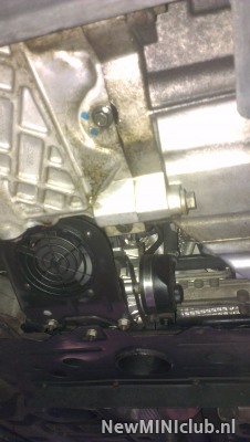

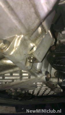

Ik dacht m'n olielekkage probleem te hebben opgelost door vervangen van carterpanpakking. Is een paar maanden goed gegaan, maar nu lekt ie weer.
Op de brug. Bij ons in het dorp zit zo'n oude automonteur-baas met een brug, super vriendelijk, mega goedkoop en levert goed werk af. Echter niet super veel verstand van mini's.
Carter helemaal droog, kleppendeksel ook. Ik heb een paar foto's gemaakt van de lekkage. op eentje heb ik omcirkeld waar de oliedruppels hangen. Hij kan niet helemaal achterhalen
Nu moet ik het volgende eigenlijk weten:
-Wat moet er vervangen worden?
-Wat moet er precies gedemonteerd worden?
-Is daar speciaal gereedschap voor nodig?

Lijkt me de oliekeerring van de krukas te zijn aan de versnellingsbak kant?
Is de voorkant van de motor ook vuil en nat? Dan kan het de krukassensor aan de voorkant van de motor zijn.

ik heb ongeveer dezelfde lekage maar kan ik zien dat bij mijn Mini het spoor van voren komt cq onder de SC vandaan komt
op de foto`s te zien lijkt het wel de overgang van motorblok->transmissie
dus in het ergste geval is je krukas kering aan de bakzijde lek
wat betekend van je bak er af moet koppeling vliegwiel enz.
maar zou eerst de hele onderkant schoon maken, olie op niveau brengen en lkker op de brug laten draaien en kijken waar het vandaan komt

Even van het ergst uitgaand, want volgens mij komt het niet van voren (iemand een foto van de krukas-sensor?).
Wat moet er precies los? Hoe lang is een monteur daar mee bezig? Is daar specialistisch gereedschap voor nodig?
Wat kost zo'n keerring dan?

Als het de keerring van de krukas is moet de versnellingsbak eraf.
Dit is toch heel wat werk.
In mijn vorige post staat een pdf, daar staat de uitleg van die sensor in.
