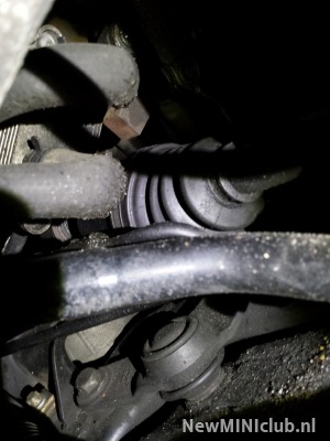

Aan de passagierszijde trof ik dit aan:
Best vettig zo te zien. Niet op de krik gehad, maar kon niet meteen scheur zien.
Wat is wijsheid? Nieuwe ashoes of is homokineet ook kapot?

Martijn, allereerst is het verstandig om een hele hoes op je aandrijfas te hebben. Als deze gescheurd is kan er zand en rommel in komen, hierdoor heb je nog sneller slijtage. Het tikken komt waarschijnlijk van je aandrijfas. Je kunt hiermee wel door blijven rijden maar op den duur zal je een nieuwe aandrijfas moeten installeren. Dit heb ik namelijk ook gehad met mijn mini. Toen zag het er zo uit:

Super bedankt voor je snelle reactie. Het tikken wat ik hoor komt dus waarschijnlijk wel van een droge aandrijfas door gescheurde hoes? Alleen hoes vervangen bied geen uitkomst?

Je kan de hoes vervangen. Dit is een tijdelijke middel. Wel even kijken of er nog vet in zit. Dit kun je vervangen en bied het even meer tijd voor je aandrijfas. Als het einde verhaal is met de aandrijfas begint heel de voorkant van de auto te schudden als een malle bij een een bepaalde snelheid. Hoelang je er nog mee rond kan rijden durf ik niet te zeggen. Ik heb toen beide aandrijfassen laten vervangen en was rond de 900 euro kwijt.
