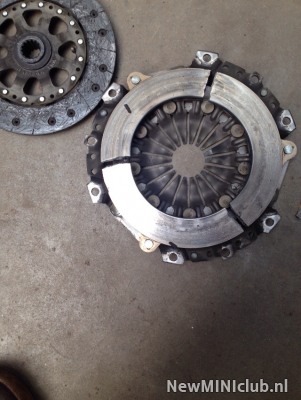

Afgelopen zaterdag heeft de koppeling van de MINI het helaas begeven. Van het een op andere moment wilde hij niet meer schakelen. Nu blijkt achteraf de drukgroep in 3 delen te zijn gebroken! de auto is net de ton gepasseerd en zou volgens mij niet mogen.
Komt dit vaker voor en heeft het zin dit aan te geven bij MINI Nederland?

De dealer zei tegen ons dat alle koppelingen (van alle merken) tussen de 100.000 en 200.000 km kapot gaan en vervangen moeten worden. Bij MINI zou dit vaker voorkomen tussen de 150.000 en 200.000 km. Niet dat onze koppeling stuk is/was (even afkloppen), maar tijdens het bespreken van de aankoopkeuring werd dat gezegd.

ja gebeurt zeker wel meer maar ligt wel aan het gebruik want er zijn mensen die met 40.000 km al nieuwe koppeling nodig hebben.

De koppelingsplaat was nog goed! en vorige week bij de MINI dealer geweest omdat ik een rare lucht rook, maar na een diagnose door hun kwamen ze uit bij de stuurbekrachtigingspomp.
Een koppelingsplaat zou eerder moeten slijten dan dat de drukgroep het begeeft.
