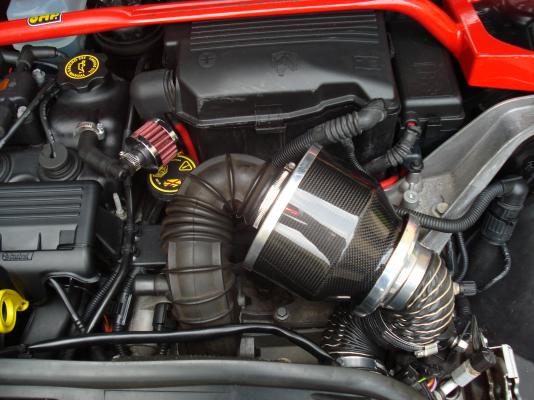

Heb het ff aangekeken met de filter van Green, maar dat universele was het toch niet.
Ik heb nu een viperkit van Pipercross erop zitten, het is wel wat duurder maar je hebt een goede pasvorm omdat het speciaal voor de mini is, iets meer en mooier geluid en betere reactie op het gas.

Ziet er goed uit.
Ik had voorheen een Pipercross Viper. Die is ook erg goed :)

Ziet er mooi uit 8)
Merk je er ook wat van?
Met een gesloten filter dus niet wat meer geluid zoals met de open filters?

ik merk idd wel dat de auto wat soepeler loopt, je hebt wel minder geluid als bij een openlucht filter maar wel meer vermogen omdat de filter echt alleen koude lucht krijgt.

en toch vraag ik me een beetje af of het echt zo heel veel verschil uit maakt op een cooper omdat het filter heel er voorin het motor compartiment is geplaatst. dus zal het dan echt zoveel warme lucht aanzuigen? omdat er ook vrijwel continu rijwind naar binnen komt, of niet? :roll:

ja klopt...maar die rijwind gaat eerst door je "warme" radiator... :cry:
dus 90% van de lucht die een open systeem binnenkrijgt is redelijk warm en dan hoeft het nog niet eens zomer te zijn :lol:

Bij wat hogere snelheden (>70) is er zoveel luchtverplaatsing dat de lucht echt niet veel wordt opgewarmd door de radiateur hoor. Dit kan eigenlijk alleen bij stadsverkeer/filerijden, en dan zijn de verschillen nog steeds bijna niet voelbaar.
Je huidige systeem heeft trouwens wel erg veel (scherpe) bochten dinky-toy, als je echt het maximale eruit wil halen is dit niet echt handig.

Dinky-Toy, hoeveel MM is de aansluiting voor de carteronluchting ?
Wil nl hetzelfde doen als jij... 8)

@ knuckles Ik heb een breathing filter van 12 mm, het buisje waar die op zit is het buisje wat je overhoudt van die rubberen slang (het stukje wat je af moet dichten)

wat doet dat carter filtertje eigenlijk precies ?
bij mijn pipercross viper zit dat buisje nog steeds op de originele rubberen luchtinlaat buis.
of is het eigenlijk alleen maar optisch mooier ?

het zorgt dat overtollig vocht uit je motor kan. zodat je geen condens vorming krijgt.
