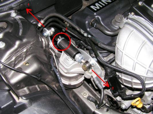

Ik heb meegdaan met de groupbuy van Marcel en kreeg vandaag de TSW Engine Damper V2 binnen :mrgreen:
Het ding ziet er degelijk uit en was goed verpakt. De behuizing is gelamineerd met echt carbon. Dat oog voor detail
kan ik wel waarderen :mrgreen:
Ik heb alleen een vraagje en hoop dat er iemand is die hier antwoord op kan geven.
De foto is overigens niet afkomstig van mijn Mini.
Als ik aan de engine damper trek zoals de pijlen aangeven, dan zit er geen beweging in. Er vanuit gaande dat
de damper volgens het principe van een zuiger werkt, zou je er vanuit gaan dat er in ieder geval wat beweging
in zou moeten zitten toch? (in het gedeelte binnen de rode cirkel)
Is het normaal dat er geen beweging in zit? Ik las namelijk op NAM dat er iemand was waarbij er ook totaal geen
beweging in zat en dat veroorzaakte nogal wat problemen.
.......of moet ik wat vaker naar de sportschool? :roll: :mrgreen:

ik heb vandaag mijn damper gemonteerd en ik kreeg er ook geen beweging in, wel gemonteerd en het werkt perfect!! zie topic groupsbuy.
Denk dat de veer of rubber die in de damper zit erg stug is, zodat het ook zorgt dat het zware motorblok niet kan kantelen.
Ik hoop dat hiermee je vraag beantwoord is. :mrgreen:

daar krijg je geen beweging in door aan te duwen .. de motor verzet wel wat kracht hoor als hij kantelt bij het schakelen .. doe een test zoals ik (had dezelfde vraag dus) plaats een strapje (colson) rond de 'zuigstang' vlak tegen de demper ... ga dan een toertje rijden en daarnaa zal je kunnen zien hoeveel het strapje is opgeschoven ;)

had vandaag toch wel erg veel last van trillingen, dus de veer voorspanning twee slagen terug gedraait, trilling zijn nu weg, maar ook een beetje het effect van de damper :( :?
dus de veervoorspanning niet te hoog zetten en eerst eens proberen met de fabrieksinstelling, daarna stapje bij beetje de spanning opdraaien.
De spanning is heel makelijk te veranderen, zonder dat je de damper moet demonteren.
