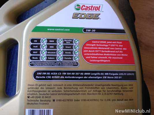

Hoi Allen,
Hen dit topic ff door zitten struinen...maar nog niet helemaal het antwoord op mijn vraag gevonden.
Zojuist een paar liter Castrol edge 5w30 binnen , maar als ik de spec's naast de handleiding leg...toch twijfel. >:(
op de verpakking staat: ACEA C3, BWM Longlife 04
Handleiding zegt: ACEA A3, BMW Longlife 98 of 01 :shock
Foto kreeg ik niet op deze pagina..staat in mijn gallery
Edit: Afbeelding Toch gelukt!
Kan ik deze olie nu wel of niet gebruiken...???
Graag hulp.

Ja die kan je gewoon gebruiken. Er wordt veels te veel belang gehecht aan welke olie wel en niet. Wat denk je dat er dan mis zou moeten gaan? Het belangrijkste is dat er geen water en verzuring in de olie onstaat. Ik ververs liever een goedkopere olie wat vaker, dan een peperdure longlife lang in mijn blok te laten zitten. Ik heb nu de RR tegen een scherpe prijs, anders zou ik de volsynth van de Action gebruiken a €4,-/ltr.

Thanx.
Ik snap dat er absoluut een deel marketing en dergelijke achter zal zitten. Toch zal ook daar wel een kern van waarheid in zitten gezien de budgetten die er in gestoken worden. In de info wordt een onderscheid gemaakt in oa benzine / diesel motoren.
Als ik het mag geloven geeft de vermelding acea C3 aan dat het voor een diesel zou zijn....???
Nog enige twijfel dus....

boris_brznjef schreef:Longlife 1 is voor de Amerikaanse markt waarbij de brandstof een lager octaan heeft.
Longlife 4 is voor Europa waarbij de brandstof een hoger octaan heeft.
http://www.1addicts.com/forums/showthread.php?t=541486" onclick="window.open(this.href);return false;
Moet er dus gewoon in kunnen....ben benieuwd!
dank voor jullie reacties!
