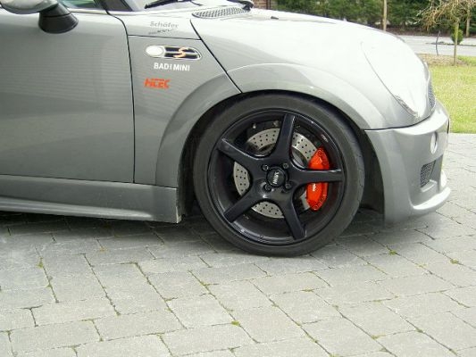

Wat toevallig dit topic; zoals Berthil en Maaij wel weten ben ik ook al een tijd aan het kijken naar normale banden ter vervanging van de huidige runflats. Ik ben van plan deze zomer Toyo Proxes T1-R om te leggen rond mijn S-spokes (7x7"). Ik ga echter voor de maat 205/40/17, de wanghoogte mag van mij wel iets kleiner zijn omdat ik dat stugge toch al gewend ben en de afwijking in rolomtrek vind ik nog net binnen de grenzen. Ons forumlid uit Duitsland heeft ook deze maat. Tegelijkertijd dat ik banden verwissel laat ik de MINI ook nog 30 mm zakken.
205/40/17 banden om 7x17" velgen
