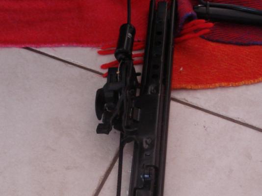

Zitten de WORKS stoelen normaal gesproken op dezelfde rail gemonteerd als de standaard stoelen ?
Ik wilde even de Works stoel demonteren en een Park Lane stoel monteren maar ik stuit op een probleem.
Bij de Works stoelen is een "ding"bevestigd die ervoor zorgt dat bij het naar voren kantelen van je leuning, de stoel ook naar voor geschoven kan worden, ik kan dit systeem bij de Park Lane stoelen niet ontdekken
Dit is het ding, vandaar dat ik voor de zekerheid wil weten of dezelfde rail normaal gesproken wordt gebruikt

Zit op dezelfde rail, alleen het frame daar weer op wordt vervangen.

Dus het deel waarop dit mechanisme zit moet ik vervangen door een soortgelijke als die ook op de ander rail zit ?

Nee, de rail en het mechanisme blijft zitten. Het nieuwe frame wordt op het mechanisme en rail geschroeft op dezelfde locatie als de oude stoel.
Uit het mechanisme komt een stalen draad waarmee bij rugleuning naar voren ook de stoel naar voren gaat. Deze draad moet ook weer op de JCW stoel worden vastgezet.

Dank je Berthil
Maar ik wil juist de JCW stoelen omwisselen voor Park Lane stoelen
(tijdelijk om te kijken hoe ze zitten)
Uit de JCW stoelen komt inderdaad een stalen draad
maar dit kan ik dus niet op de Park Lane stoelen vinden
Het Frame wat jij bedoeld is het frame dat met 8 torx bouten op de glijrail
gemonteerd wordt, toch ??
dat zit nog aan de Park Lane stoelen vast, dus dat is geen probleem
alleen heb ik dan dus dat mechanisme met het staalkabeltje over
vandaar mijn vraag.

Aan het uiteinde van de draad zit een ringetje, dat moet ook ergens op de Park Lane stoel vastgezet kunnen worden lijkt mij. Even goed kijken in de Park Lane stoel kijken of daar ergens een pinnetje verborgen zit waar het op kan.
Het lijkt me stug dat er voor de Park Lane stoel een heel apart mechanisme is. Het is niet meer na te vragen bij diegene die de Park Lane stoelen uit zijn auto heeft gehaald?

Nee helaas niet, de jongen waar ik ze van gekocht heb, had ze ook weer van een ander.
Ik zal eens een keer goed kijken of dit bij de PL stoelen ook zit
zal dan dus wel, maar dan heb ik niet goed gekeken
